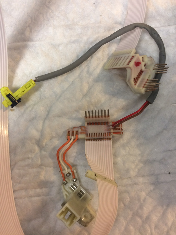

СВВАУЛШ
 Разковырял свой шлейф, все дорожки прозваниваются,
Установлен был такой
Поставил с другим номером, но они одинаковые
