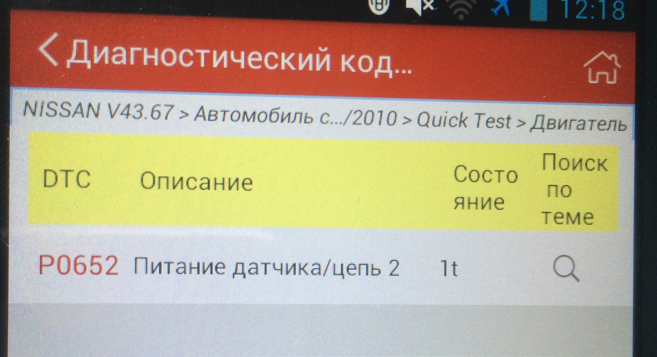

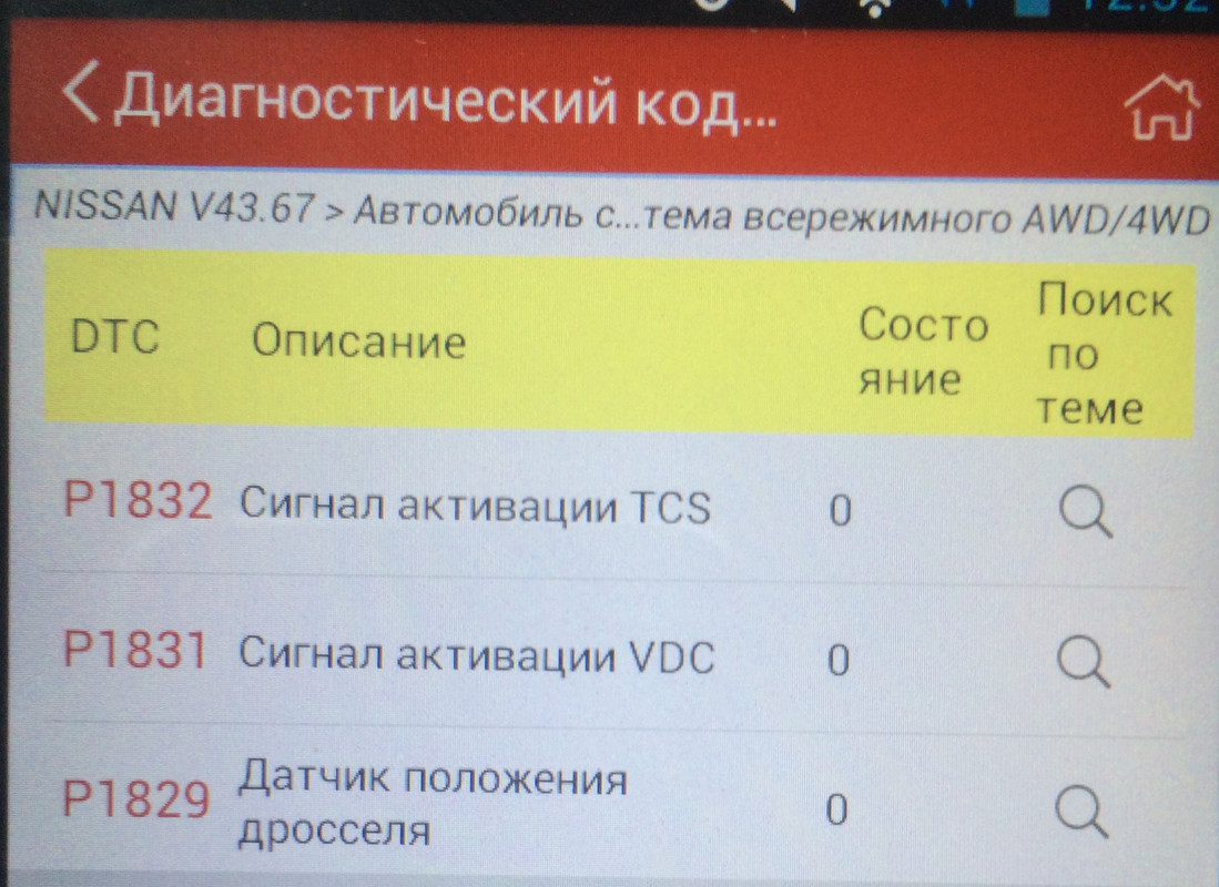

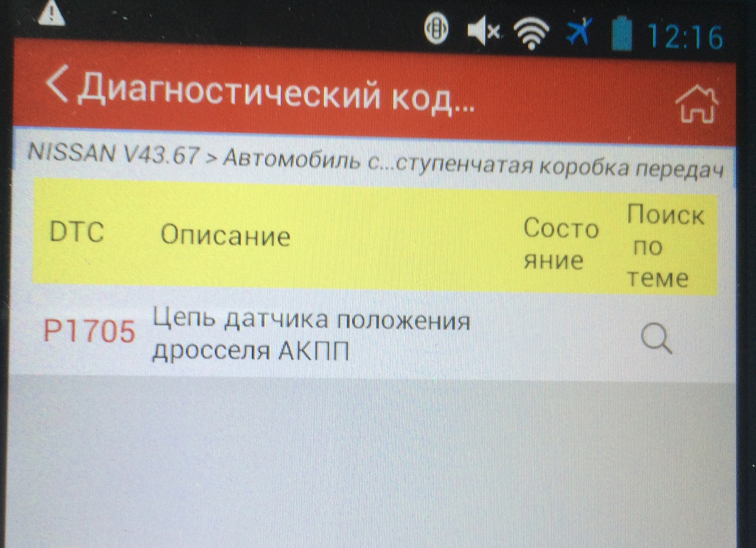

Двигаюсь в пробке и внезапно пропадает тяга. Авто вообще отказывается разгонятся. Катится тупо на холостых на D. Смотрю на приборку и вижу гирлянду  (4wd+ESPoff+ABS). Ну ОК. Кое как сполз на обочину, вкл. аварийку, подцепил лаунч. иИИ ))) Целый букет ошибок. По мотору, по АБС, по АКПП, по 4WD. Скрины приложил.

Добрался домой, полез смотреть в районе педали газа. Ибо в нескольких блоках ошибка в том числе связанная с акселератором. И пошурудив все разъемы в районе педали газа, завел авто. и НЕТ гирлянда на приборке. Подцепился лаунчем, стер старые ошибки. Повторно проверил - ошибок НЕТ. Заглушил/Завел, снова проверил ошибки - ВСЕ ОК :)
Затем продолжил прерванную поездку км 30 в общем. Снова лаунч - ошибок НЕТ.
Вобщем есть у меня предположение что я сам же себе эти ошибки и наделал. Думаю что случайно ногой задел один из блоков (даже не знал что они там прям рядом  :o) и нарушил контакт колодки с разъемом. Отсюда и все чудеса.
Может у кого подобное случится. С аналогичными ошибками. Будет направление куда копать.
