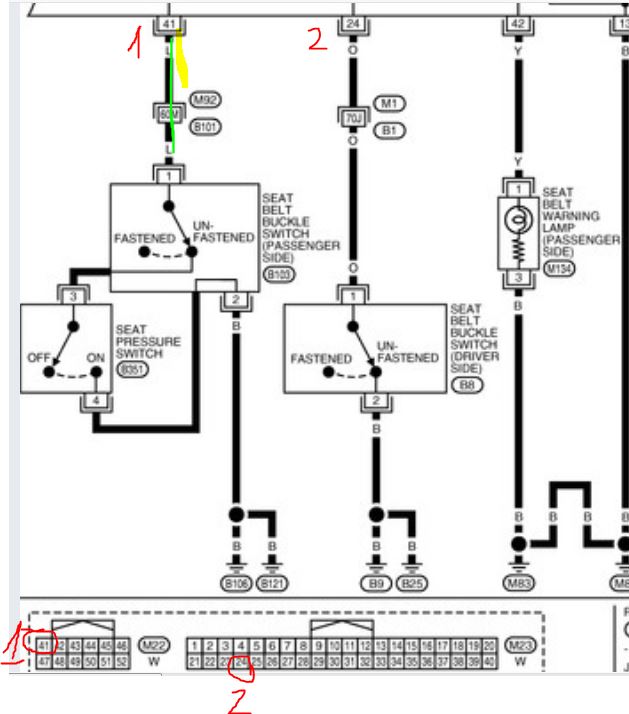

Судя по схеме алгоритм такой :
вероятно попадает "земля " на 41 или 24 пин блока приборов .
Правильнее сделать так: отсоединить разъем от приборки и промерить наличие земли . Если земли нет,то виновата приборка, если земля прилетает на один из этих пинов то вообще все просто - ищем короткое на корпус авто( она же "земля"). по вычисленной цепи. Я думаю в проводах коротыш приборка врядли. 8)

Как то слишком сложно, это разъем разбирать! Проще отключить от замка, если пищит отсоединить от приборки и прозвонить провода на КЗ к земле  . Если не коротит на землю, значит приборка  :)
И да из описания не ясно, водительская или пассажирская. Написано приборка, значит водительское, тогда только вывод 24. Там датчика нет, так что пофиг сидит там кто или нет :)
От какого замка?и что там сложного ?
Датчик в пассажирском тоже имеется, только тут не отображен почему то. Там датчик пленочный наподобие как в компьютерной дешевой клаве
От замка ремня безопасности!!
Что значит тоже!! Написал же в водительском нет датчика, а судя по описанию  Алекс.Бузенков (которому уже это не интересно  :D), проблемы в водительском сиденье. В чем сложность написал, точнее не сложность а лишние действия! Это из серии перегорела лампа, а начну с проверки проводов!
