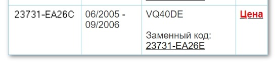

23731-EA26C
Проблема в том, что именно такого датчика с таким номером нет, но сайт exist.ru выдал такую запись
И датчик с таким номером (23731-EA26Е) можно заказать. Плюс продаван божился, что 23731-EA26C - это устаревший номер, вместо которого используется 23731-EA26Е :-[
Как вы считаете, подойдет ли мне 23731-EA26Е?

Проблема в том, что именно такого датчика с таким номером нет, но сайт exist.ru ...
Продаван божился - с него и спрашивайте.
по вашему вину бьётся только этот номер.
купить его вполне можно, только срок долгий.

Не о том спорите, номер 23731-EA26E действительно является заменой к 23731-EA26C, причину замены Ниссан не сообщает, может и улучшение, может просто другой поставщик стал поставлять тоже самое. Намного важнее, что Вам продадут, впендюрить под видом оригинала сейчас у любого поставщика в интернете могут все что угодно.

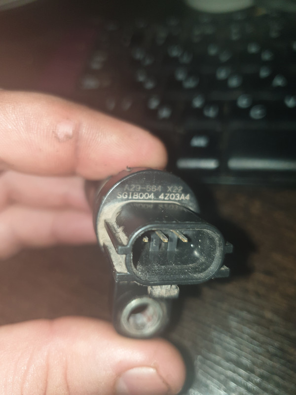

Спасибо, именно подтверждение этой информации я и искал. Интересно, по надписи на самом датчике можно убедиться, что это оригинал?
При более внимательном изучении своего датчика, который вышел из строя ещё 4 года назад (предполагаю, что он родной, хотя черт его знает) обнаружил следующие надписи:
A29-664 x22
SGIB004 4Z03A4
>PBT-GF30<
На том датчике, что установлен у меня сейчас (100% Китай, судя по цене)  вообще никаких надписей нет.
Может у кого-то есть снятый оригинальный датчик коленвала что бы сравнить надписи?
