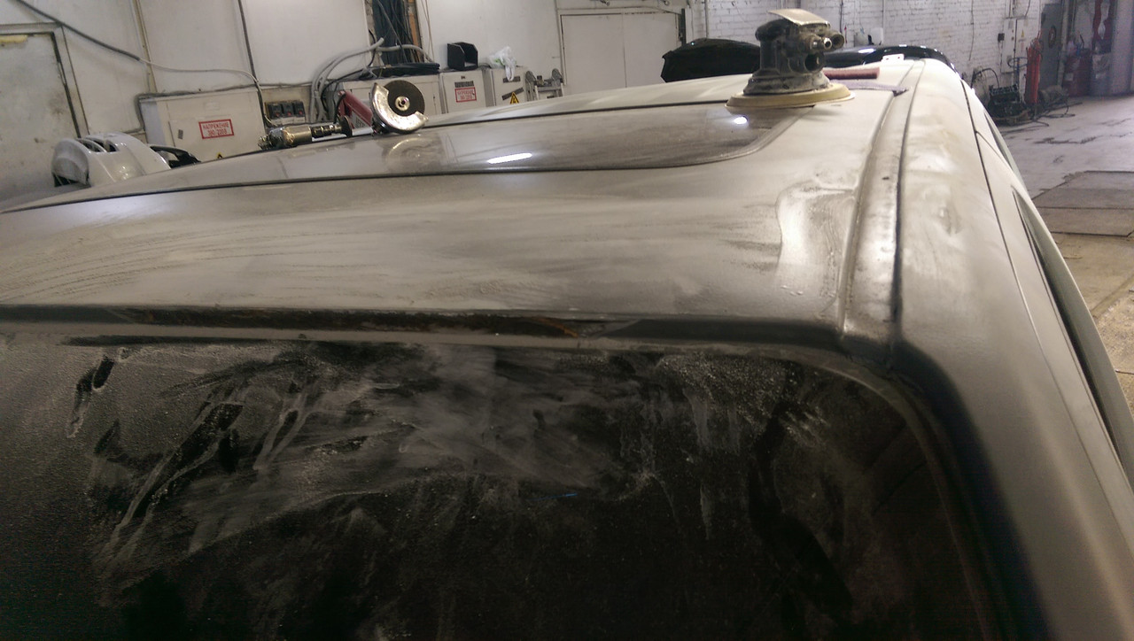

Всё зависит от года выпуска. У меня 2007: капитально красилась крыша (заржавели желоба от лобового до задней двери), сгнила задняя правая арка + вылезла ржа на само крыло, пришлось вваривать новую арку + часть крыла.
Вот, если интересно: https://autogener.ru/ocinkovka-kuzova/nissan/pathfinder/v_r51-2004-2010.php

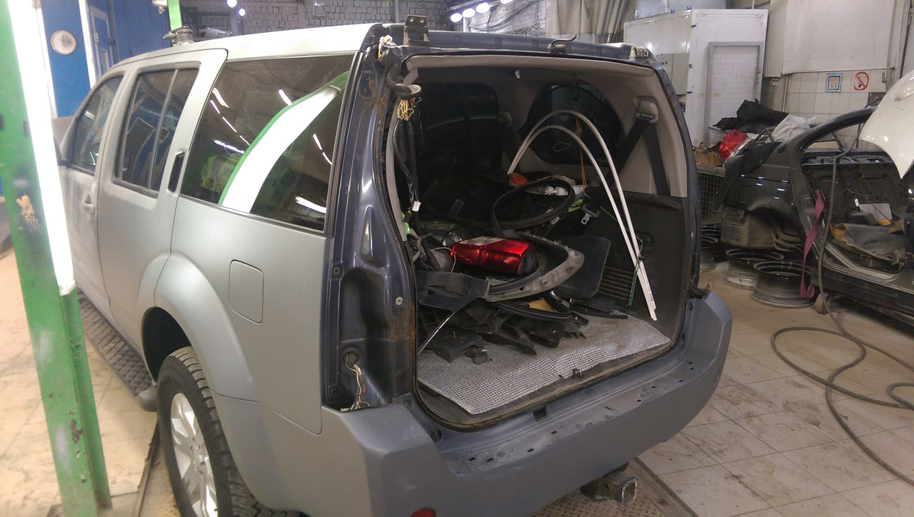

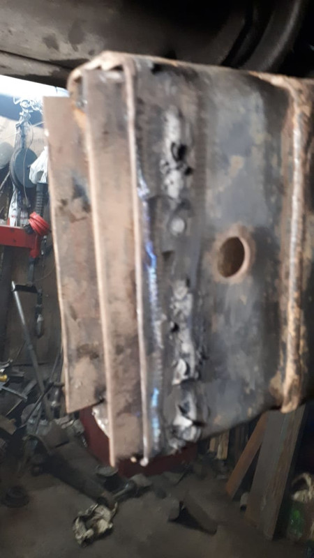

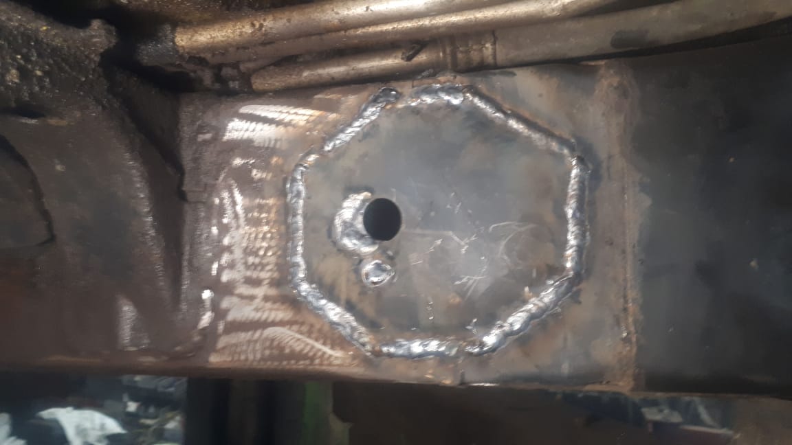

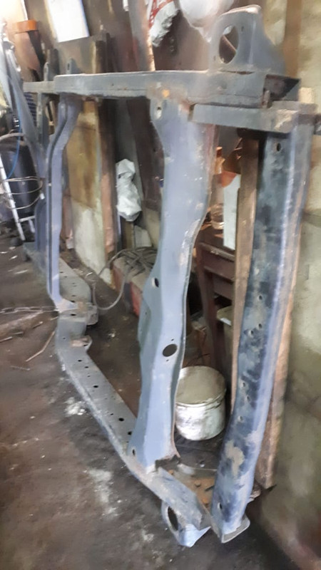

« Ответ #44 : 10 Июль 2019, 14:58:30 »
Цена рамы на авито от 35т.р. Это разве дорого?
Нахера переваривать?

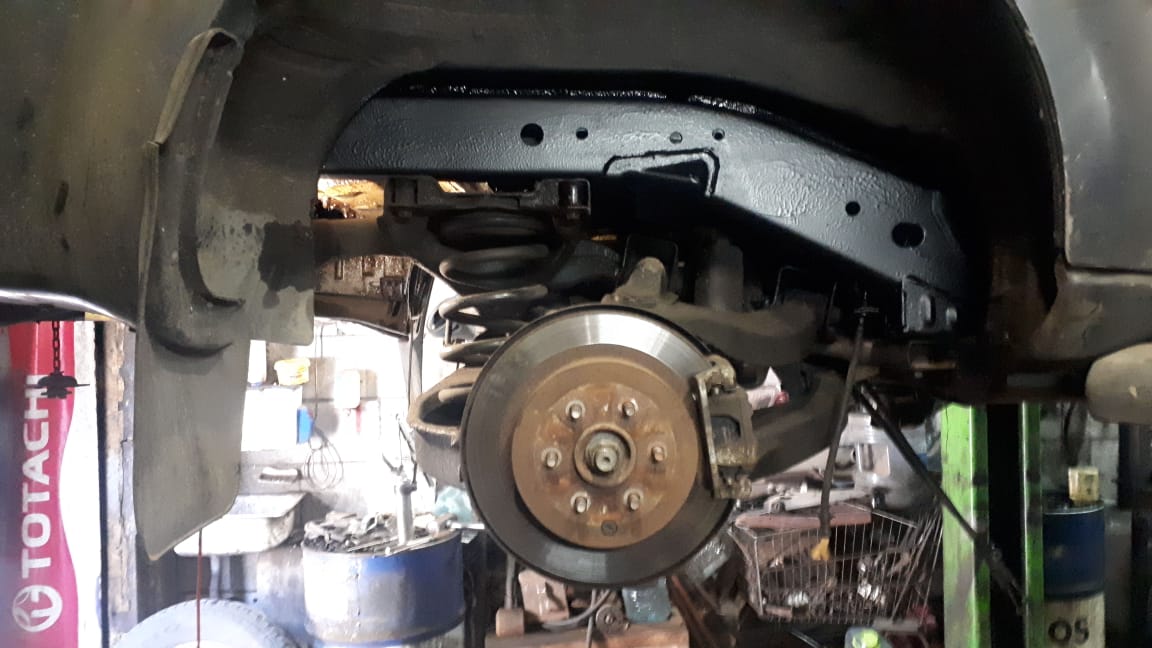

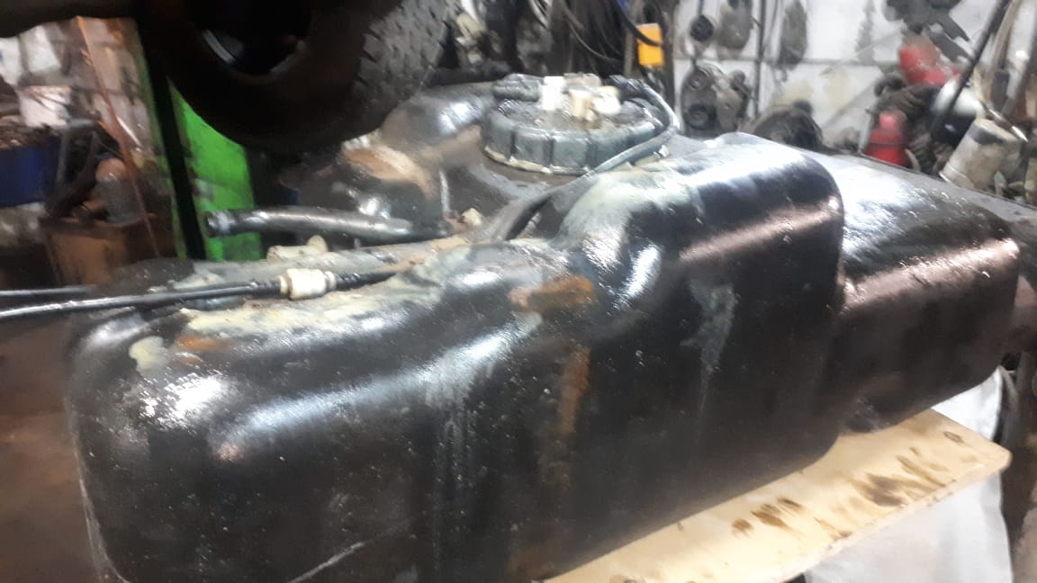

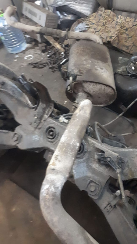

Короче, рама обошлась 26т.р. и работа по обрезке и вварке 70 т.р.
Почему обрезали, а не меняли целиком:
- перед не гниет,
- номер рамы остается,
- разбор не большой (снимается глушитель, бак, задний редуктор целиком с подрамником),
- стоимость и время работ.
Все мои переживания по поводу кривой и слабой проварки, к счастью не оправдались. Мастер сделал в местах сварки усилители как внутри рамы, так и снаружи.
Потом все заантикорил.
Машина едет ровно, руль на своем месте. Проехал 2500, полет нормальный!
Рекомендую всем мыть раму изнутри. Тогда проблем таких не должно возникнуть. Ну и обрабатывать составами.

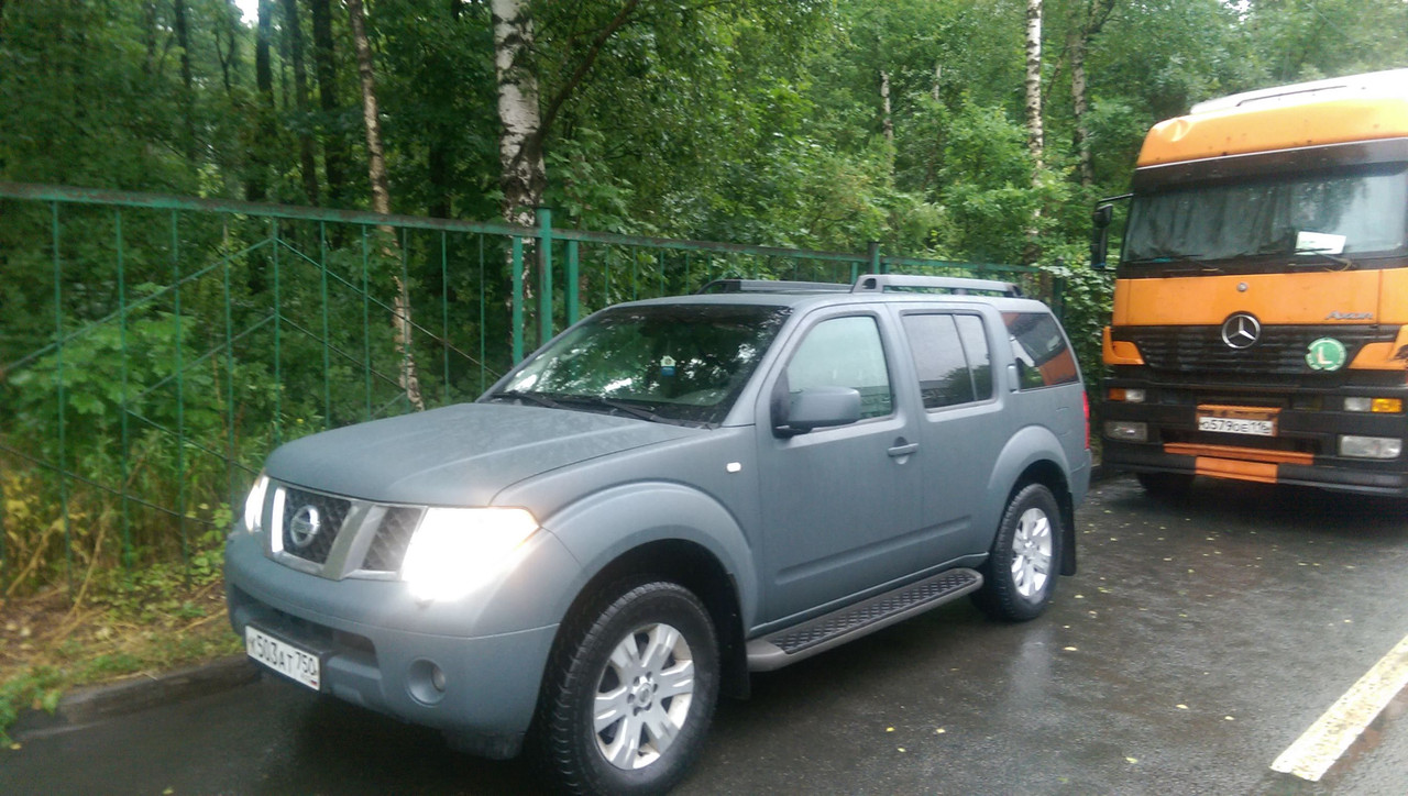

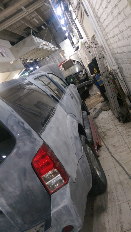

Еще решил убрать все сколы и ржавые места на кузове путем полной перекраски авто в Раптор.
Вроде получилось. Посмотрим на сколько хватит:))
