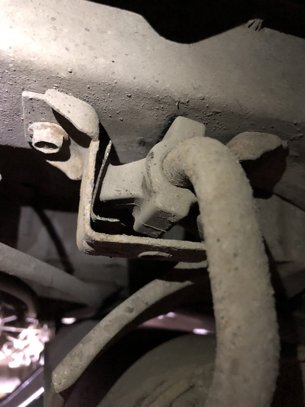

Maxx657
Maxx657
Кроме этого крепления глушителя ничего ненашли. Неужели оно может давать резонанс и гул ???
там таких креплений ровно 3 штуки. И то что на фото - оборвано. Замените.
Так же проверьте остальные два. Думаю что они тоже уставшие.
Maxx657
#136
Все 3 штуки просмотрел. Одно начинает отходить но пока держится , одно рваное а еще одно все целое.
Буду заказывать.
#137
Я тоже заменил все три штуки, не стал кроить. Благо стоят они не дорого в оригинале. После замены вибрации снизились значительно. Не как бензинка, но разница ощутима.
Кстати тож оборвана была одна, ещё одна надорвана, третья целая. А оборвало по моей глупости. Я когда менял подушки рамы (10 штук которых), не открутил крепления глушителя.

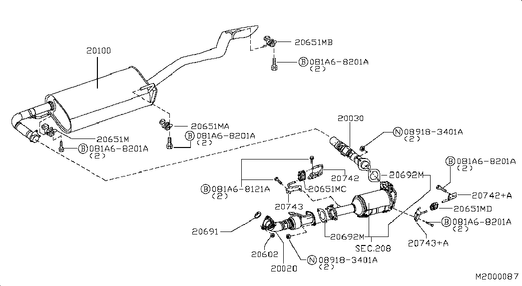

EvgenyS
Два раза менял гофру на приемной трубе глушителя - подламывалась в средней части, без снятия с авто по внешним признакам не определить. Признаки - начинал басить глушитель. Как раз на скоростях за 120 стоял сильнейший гул, аж уши закладывало.
Чтоб определить, нужно снять глушак ? Переднюю часть ?
EvgenyS
Не глушитель, а приемную трубу - ту часть, в которую вварена гофра. На схеме номер 20020.
С одной стороны(ближе к двигателю) открутить три гайки, с другой две.
После снятия нужно пошевелить гофру перемещая друг относительно друга концы приемной трубы.
Перелом сразу определяется. Кстати эта часть глушителя прямиком под креслом водителя находится,
зачастую с другого места не так сильно гудит.
EvgenyS
Для тех у кого используется сажевый фильтр вот эта схема, номер детали тот же:
EvgenyS
Для замены родной использовал гофры: первый раз 60*120, второй 60*150(была под рукой). Перед заваркой фланцев лучше всего смонтировать все на машине и прихватить в нескольких точках с каждой стороны. Так проще всего выровнять на подвесах весь глушитель.
