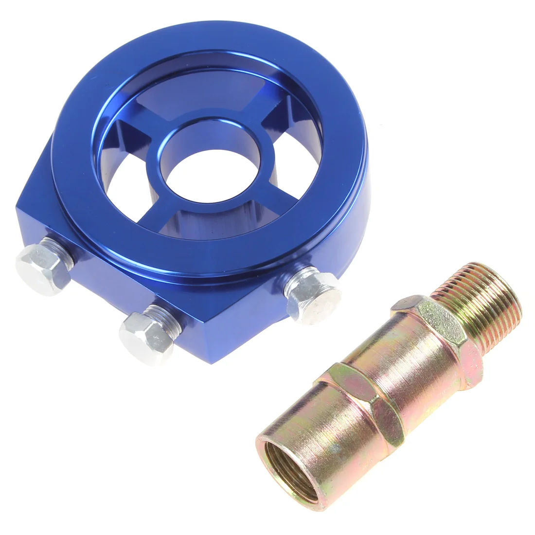

Так вроде али завален проставочными кольцами под наш масляный фильтр?!
Скручиваете фильтр - прикручиваете кольцо - прикручиваете фильтр на кольцо.
В кольце 2 дырки: под дачтчик давления и под датчик температуры масла.
Что гораздо показательнее, чем просто давление.
Все уважающие себя стритсракеры эту приспособу сразу ставят.
Я и сам озаботился, но чот подзабыл про эту тему. Дел много.
Crazek
Цитата: Матвей от 10 декабря 2018, 10:42:51Так вроде али завален проставочными кольцами под наш масляный фильтр?!
Что-то типа такого???
Кто-нибудь ставил такое уже???
