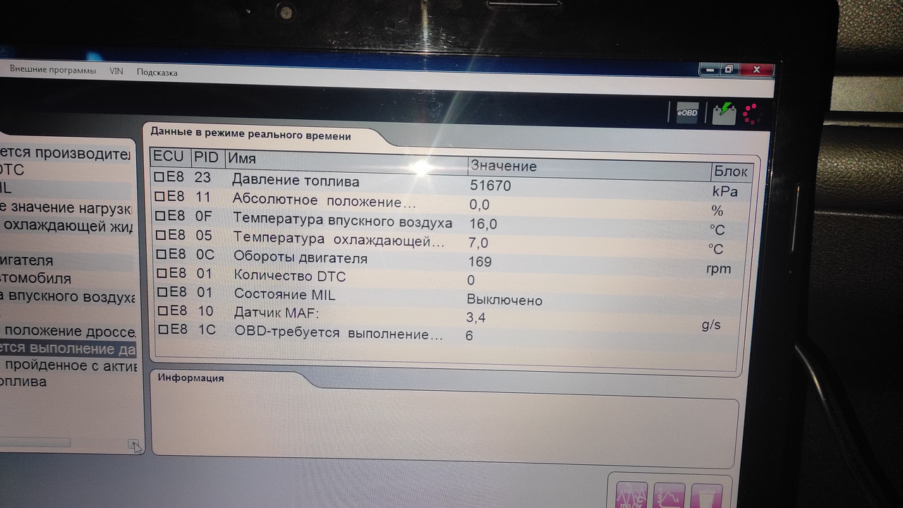

Подскажите давление топлива 50000 kpa достаточно или мало.
Ал-36
Даже не схватывает, в чём может быть причина. Кто в курсе подскажите, уже всю голову сломал.
очень много. на запуске и холостых около 32000 должно быть

Scarm
Цитата: Scarm от 12 февраля 2021, 13:49:44Что нужно, чтобы хотя бы был сигнал на запуск:
1 - температура по датчикам (ОЖ, ДМРВ, ТТ) в пределах допустимой(выше примерно -35).
2 - Частота вращения двс в допустимых пределах (>200, <400)
3 - сигналы ДПКВ и ДПРВ "синхронизировались"
4 - давление топлива в рампе выше 200 бар.
После этого, связь с ключем и сигнал на старт.
Соответственно с этого лучше начать.
Посмотрите обороты. И не должна схватывать.

Ограничен в бюджете, взял flesh 100 пусковой 800 азиата он покороче но повыше. Заодно подзаправился с антигелем, на всякий случай. На холостых давление в рампе в пределах нормы. Заодно снял интеркуллер, в нем была вода, откуда взялась не понятно промыл поставил, вроде нормально. Походу из-за этого и не завёлся, как раз был + потом похолодало,  вода походу замёрзла и перекрыла дыхалку. Теперь в свободное время посмотрим как он себя поведет.
