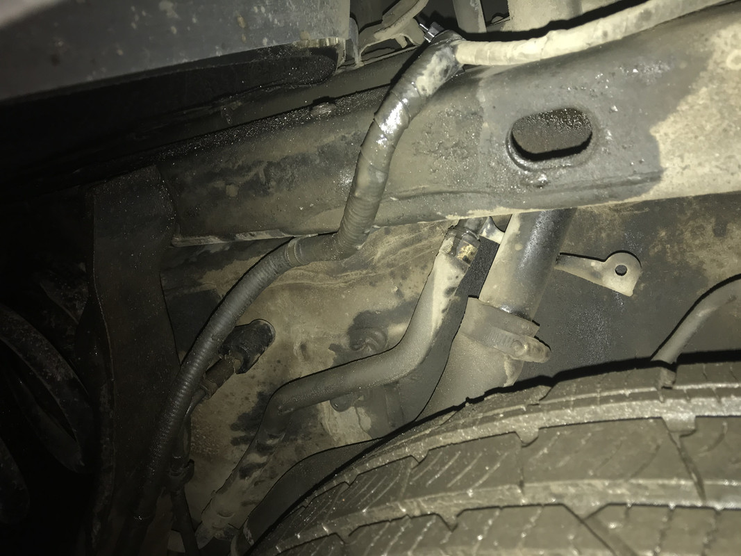

Всем доброго времени суток. Кидаю фото резиновых шлангов в отверстия рамы.
RamPaf
Павел а у вас остались диаметры отверстий в раме ? Если есть поделитесь. Заранее благодарен.
"Я добрый,но добра не сделал никому"
Павел Че.
Скажу честно,был пакет разных шлангов и трубок от вагов-фольксы,ауди с разбора.Пролежали в гараже лет 10 :D И вот теперь пригодились.На яме несложно померить штангелем.Просто подбирал большего диаметра,и вклячивал на антикор.Иногда помогал отверткой.

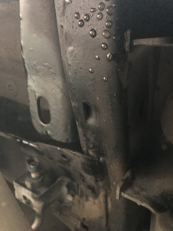

#260
Вот моя рама, два года обычная мастика для гидроизоляций и мовиль
СВВАУЛШ, в этих местах особо и не ржавеет. Как у вас выглядит рама в задней части где запаска? Обычно там самая задница.
П.С. мастику с мовилем смешивали в каких пропорциях? Внутрь рамы тоже заливали?
СВВАУЛШ
Цитата: Cimeries от 19 июня 2020, 15:37:10Внутрь рамы тоже заливали?
Во внутрь рамы мовиль с трансмиссионным маслом,она плохо сохнет и хорошо пропитывается.Где запаска не охота туда лезть, ржи там тоже нет.Да и регион у нас сухой,зимой пару раз за зиму сыпят соль с песком.

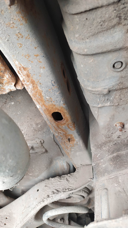

Повезло с климатом. У меня вот ситуация такая. Зад запустил. Надо пескоструить похоже уже перед тем как что-то наносить.

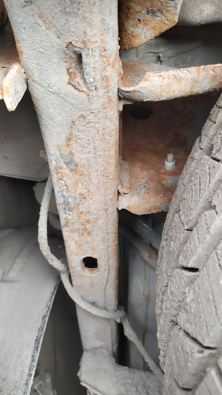

Кирилл85
Много слышал утверждений, что мол рама прослужит 100 лет, и сегодня меняя колеса даже не сразу поверил. Антикорил 6 дет назад в антикор.рф. Мой товарищ автомеханик сказал что из-за антикора она и сгнила.
