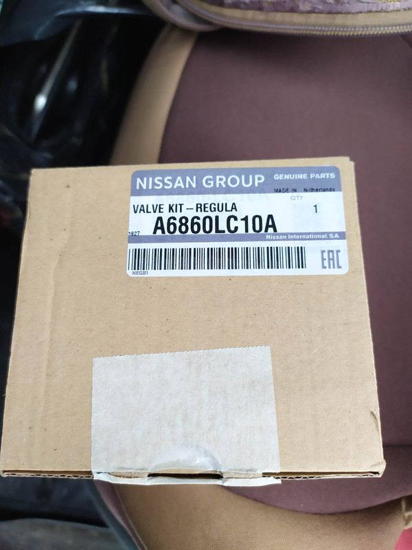

Привет! Блин, а какой регулятор покупать? Их оказывается несколько. Есть короткие, есть длинный... Есть такой A6860-LC10A и есть такой A6860-AW420 и еще такой A6860-AW42B
Кто шарит?
Антуан
#100
Цитата: Cimeries от 26 декабря 2019, 10:07:11какой регулятор покупать?
Какой год машины?
Можно так-же по VIN номеру посмотреть.
У меня"08 стоит A6860-AW42B
Год 2012. По ВИН уже определил - A6860-LC10A
Но нашел инфу, что может быть стоять совершенно не этот. Типа по ВИН бьется длинный, а стоять может короткий например. Надо визуально смотреть ещё.
Caesar4
Лучше посмотреть на ТНВД, какой там регулятор стоит длинный или короткий.

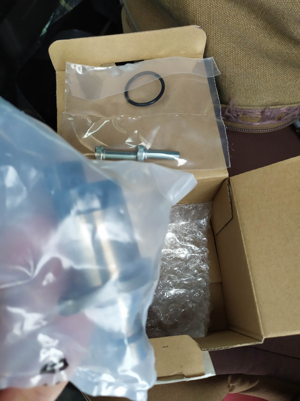

Пришел регулятор. По вину и на вид бъется короткий.

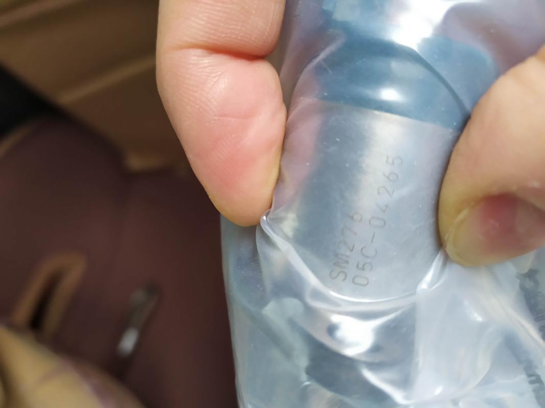

Упаковка конечно странная у короткого. У меня с завода стоит с наклейкой Denso. А этот пришел без этой наклейки
Цена 7200. Что скажете? Подделка?
Caesar4
#104
У меня машина 12 года, регулятор длинный.
Вот в пластиковой коробочке больше внушает доверия. Но у меня по ВИН короткий и он идет в пакетике. А Сфоткай ваш регулятор на авто.
