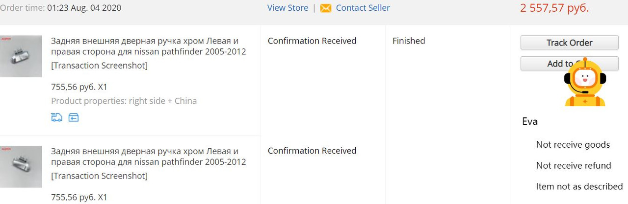

Лечится заменой. Белых нет. Нашел хромированные сразу на две двери. Уплотнение не айс, но в целом работают.

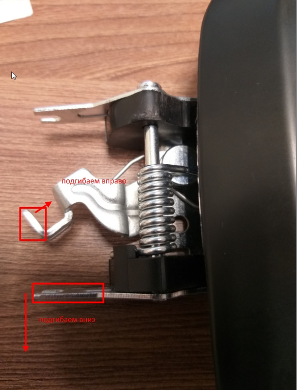

Добрый день, в наличии  Pathfinder 2,5D  2008г  правая задння дверь снаружи открывается с усилием на ручку, ручку почти на 90 градусов надо  отжать чтоб открылась дверь. Саму ручку еще не разбирал  но есть подозрение  что вытянулся тросик. Как это лечить ?
Черный Pathfinder 2.5D, 2008г.
CSpirit, скорее всего тросик не при чём! Больная сама конструкция ручки, т.к. пластмассовая. Почитайте эту тему и смежные. Самому посмотреть очень просто  открутить две гайки под заглушками изнутри двери. Не дайте этим гайкам упасть внутрь двери!
CSpirit
МАХ68, не уверен тк разобрал ручку она внутри железная. есть только выработка в месте сопряжения самой ручки коромысла. а вот тросик почти на сантиметр ходит свободно
CSpirit, похоже предыдущие хозяева уже поменяли ручку(ручки). Судя по фото она не крашеная(цвет пластмассы), а значит, возможно, неоригинальный заменитель. Отрегулируйте натяг  методом подгиба и/или вставками. ... и будет счастье! :)
Сдохла круглая пружина. Не открывается. Если открыл изнутри, то потом не закрывается замок.
Купил на Ali новую за  750 руб. Доставка в Москву 5 дней.

Tigerhauer
Добрый день! Как можно подогнуть этот тросик? Столкнулся с той же проблемой. Тяги троса не хватает, чтобы открыть дверь.
Павел Че.
Цитата: Tigerhauer от 09 августа 2022, 19:17:25Тяги троса не хватает, чтобы открыть дверь.
Я подогнул вправо ухо в которое упирается оболочка троса и немного согнул усы в которых ходит шарик троса.
Tigerhauer
#87
Я думал об этом, но боюсь сломать. Уж какой-то хлипкое железо на вид. Я так понимаю, что сам тросик никак не регулируется, только "методом кувалды" можно все сделать.
Tigerhauer
Правильно ли я понял и изобразил?
Павел Че.
Цитата: Tigerhauer от 10 августа 2022, 05:56:37Правильно ли я понял и изобразил?
Да, правильно. Я гнул именно так. Но без фанатизма; подогнул, поставил на место, попробовал открыть дверь. Заодно смазал весь механизм ручки.
