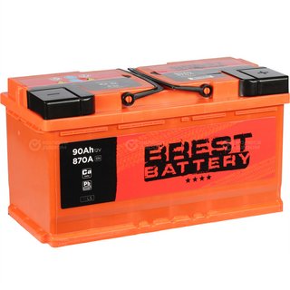

Добрый день! Такой кто-то ставил? Как зверь?
Цитата: Tigerhauer от 18 сентября 2023, 13:34:52
Как зверь?
Белорусский NO NAME(пока что) с кураторством EXIDE. Цена и ТТХ соответствуют предполагаемому качеству. Возможно он себя и покажет, но ... за чуть бОльшие деньги можно взять на маркетплейсах TOPLA или MUTLU, которые заведомо качественнее и надёжнее аналогов!

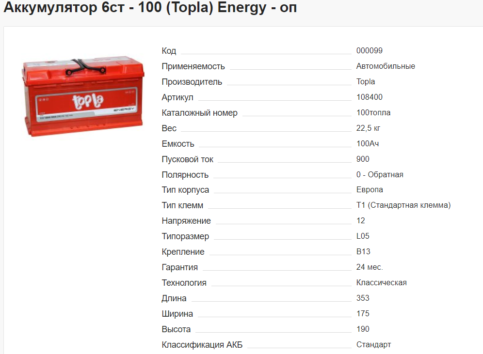

Вот такой аккум нам подойдет?
Цитата: Cimeries от 10 октября 2023, 13:01:45Вот такой аккум нам подойдет?
Да, подойдёт! Корпус L05 - это геометрическая максималка для наших авто(2,5). Будьте аккуратны при монтаже, не повредите трубку кондиционера(она впритык со стороны радиатора! Лучше ставить его с помощником! И не забудьте зарядить до полного перед установкой. :-\
Тоже решил его брать. Варта АГМ не очень показала себя в морозы.

Cimeries, придётся! Либо у пластикового поддончика надо срезать буртики на коротких сторонах, т.к. стандартная длина ПАТовской АКБ 278 мм, а Ваш вариант 353 мм(на два размера длиннее!). Я убирал подложку и стелил кусок линолеума в размер.

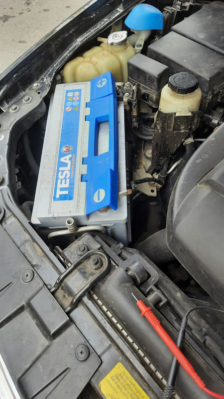

Заезжал в магазин. Дали померить эту Топлу на 100Ач. Она реально большая. Фото сделать не получилось. Но она занимает места как вот этот аккум на фото:
Надо что-то другое выбирать. Не хочу такого гиганта ставить. А бывает что-то по размеру меньше, но тоже примерно +/- с такими параметрами как Топла 100Ач, ток 900?
