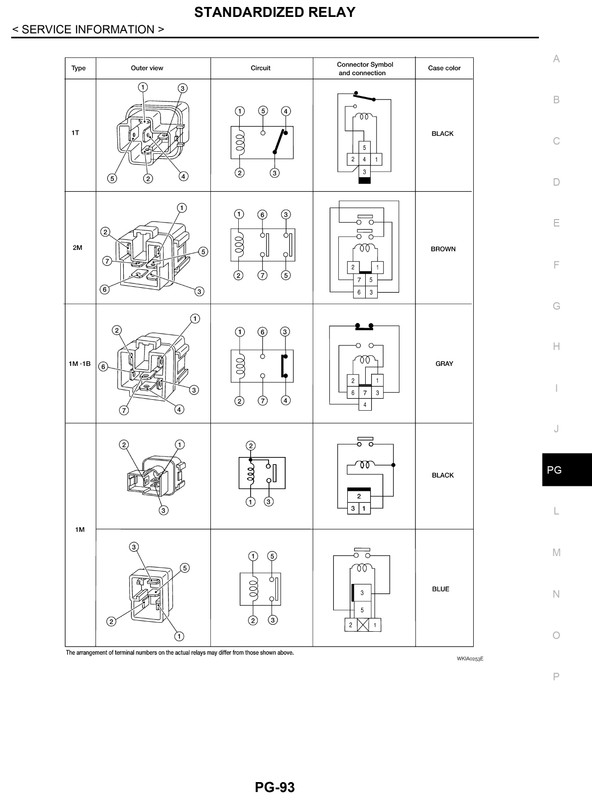

А каталожный номер реле для омывателя фар знает кто?
На Эксисте нашел - 25230-9F920 (но там еще и пишут, что оно для противотуманных фар)
NVK
#41
Вы думаете они отличаются?  :) Любой синий подойдет с таким же количеством контактов.
Вроде бы где то находил, от калины подойдут!  https://www.drive2.ru/l/474256199773061225/
https://cdn.4mycar.com.ua/images/6/NISSAN252309F920.jpg да, оно вроде!

Любой синий? Я думаю у любого синего могут быть разные амперы А.
NVK
#46
Только ради вас залез в мануал
Никаких параметров реле кроме цвета, в мануале не нашел. По схеме предохранитель 30А, значит реле должно быть не меньше!
Нашел фото синего реле с фароомывателя артикул верный!! Фортит Вам сегодня, фото столетней давности  :))
