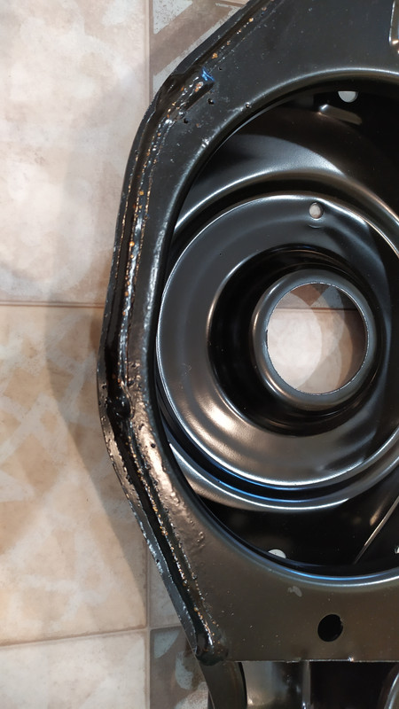

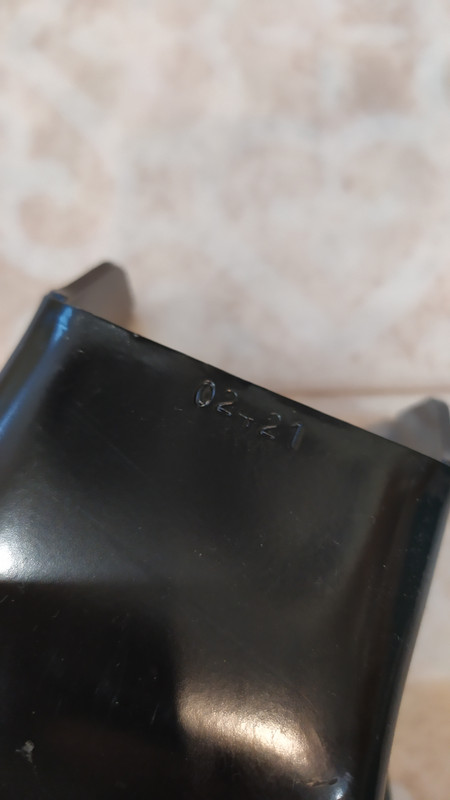

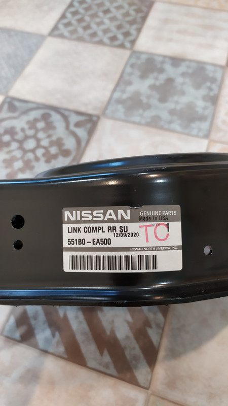

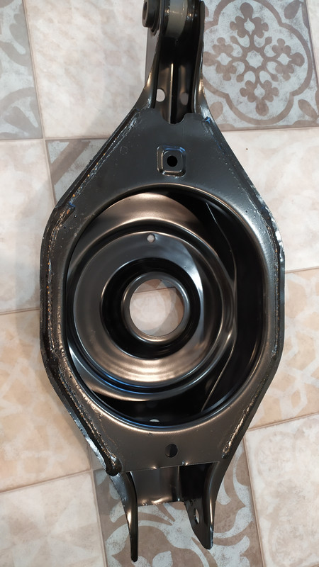

Привет!
А как понять, что рычаг под пружину оригинал? Заказал у надежного поставщика рычаги под пружину. Вот номер - 551B0-EA500
На рычагах ни одной выдавленной надписи. Только наклейки ниссановские и какие-то цифры.
Кстати, только заметил что на наклейке написано Made in USA. Это напрягает меня. У меня авто европеец. Подойдут же рычаги эти?
Подскажите, плиз.
Вот номер рычага под пружину, который выдается по ВИН - 551B0-EB300.
Вместо него привезли - 551B0-EA500. Говорят замена артикула была и сейчас новые номера такие - 551B0-EA500 и 551B0-1LA0A
Я правильно понимаю, что 551B0-EA500 это рычаг для америкоса? Он встанет на мое авто или будут какие-то сложности?
