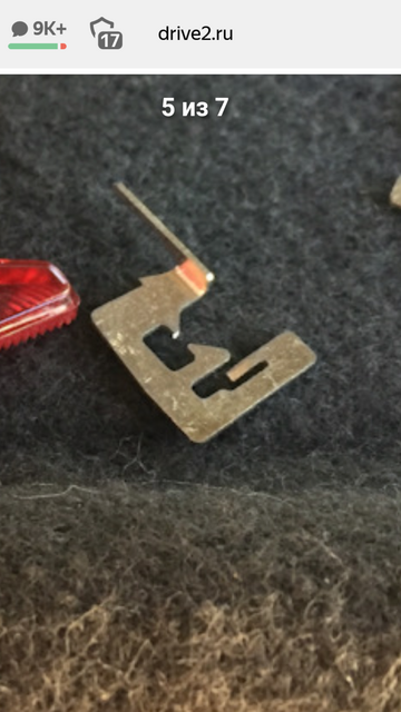

Кто-нибудь знает где можно купить отдельно пины для платы среднего стопа?
ALEKS@78, что же вы с ним сделали, если эту жестянку нельзя восстановить?! :-\
ALEKS@78
Купил Пафика, а у него небыло ни платы, ни пинов..
Плату купил на Алике, а с пинами пришлось "колхозить", но не уверен, что на долго хватит  :)

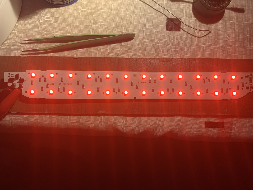

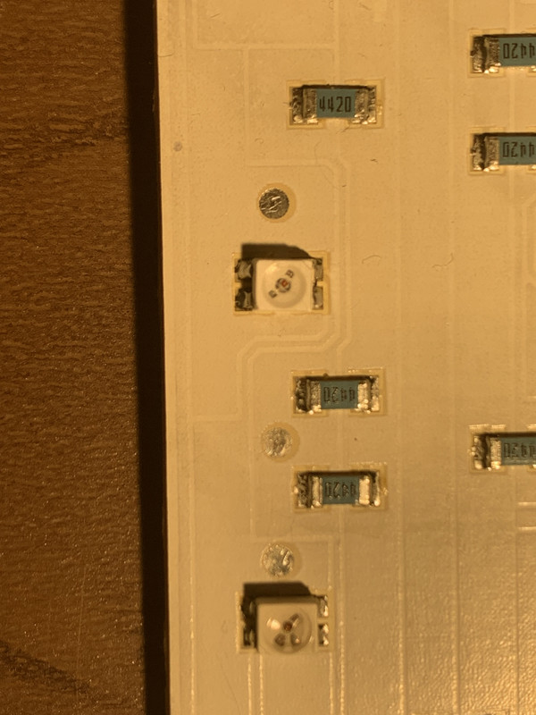

Починил стоп-сигнал на рестайле! Это первый ремонт этой платы.
Не работало 3 светодиода, на алике заказал 25шт - 677р.
https://aliexpress.ru/item/32969490516.html?spm=a2g2w.orderdetail.0.0.672a4aa6QvPp6S&sku_id=66571263591
В итоге заменил всего лишь 1шт  ;D! Цена вопроса 27,08Р и 24 светика в запасе  :D
На фото нижний оригинал, верхний новый.

NVK, при АКПП стоп сигнал горит чаще и дольше, а значит Вам повезло, что сгорел(?) один светодиод за всё время эксплуатации Авто.
К сожалению, я не разделяю Ваш оптимизм по поводу удачного ремонта. Вся стоковая плата верхнего стопа - это сплошное недоразумение, как с точки зрения схемотехники(светодиоды перегружены по мощности), так и по технологии изготовления(плохая пайка).
  Много людей пытались реанимировать её(плату), но хватает не надолго! Более радикальный метод - купить заменитель(~2K), благо есть предложения в заводском(не колхозном) исполнении. Иначе так и будете снимать, паять, ставить, снимать паять ставить!

Поживем, увидим! 10 лет работало и еще поработает! Если что заменю еще светодиод и пропаяю остальные светодиоды. Не вижу в этом никаких проблем, выводы в доступе - можно паять паяльником. Времени на всю пропайку не более 10 мин с перекурами. Светодиод сгорел/перегорел как хотите называйте.

evgen69, Это не на долго! Схемотехника этого, так сказать, изделия хреновая - светодиоды перегружены по мощности! Технология пайки тоже не айс!  :(
