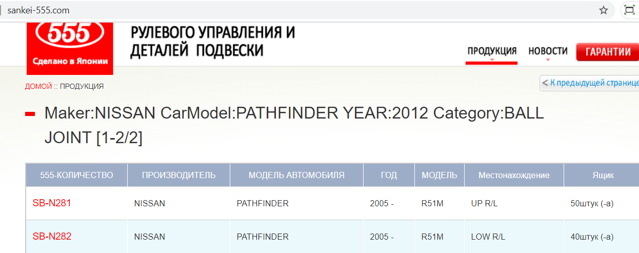

Хм. Вроде по каталогу 555 есть, но только передние:

МАХ68, это не то. это JBJ742

Я не знаю. Я никогда не видел американских рычагов. Да и 555 выпускает только шаровые на передние рычаги (в каталоге задних у них нет). Думаю, что можно будет в след. раз на замену купить 555. Только главное не нарваться на подделку. Официальный импортер 555 в Россию - Росско
FREZER
Cimeries, вот и я не нашел на нижний задний рычаг. и 555 и MOOG делают передние ШО. ну и на задний верхний они идут
