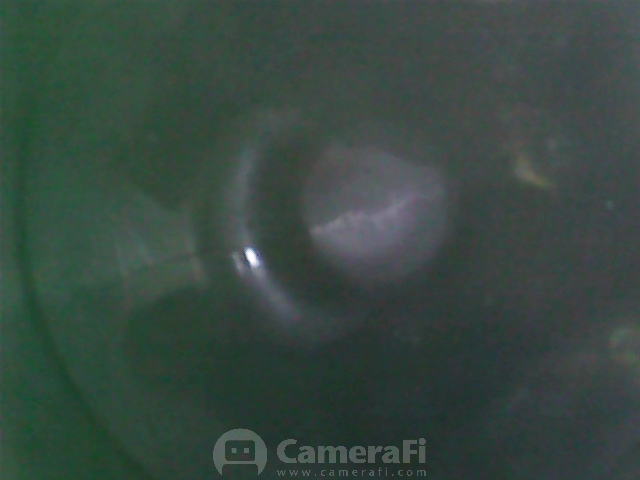

Сегодня снял форсы ,колечки под форсунками хорошие, посмотрел эндоскопом видно трещину на поршне
Цитата: Антуан от 10 апреля 2020, 19:48:47
Cегодня снял форсы ,колечки под форсунками хорошие, посмотрел эндоскопом видно трещину на поршне
Увы. Теперь дай бог, чтобы цилиндр уцелел.

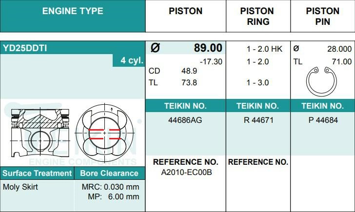

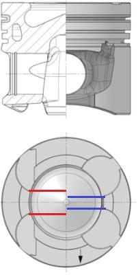

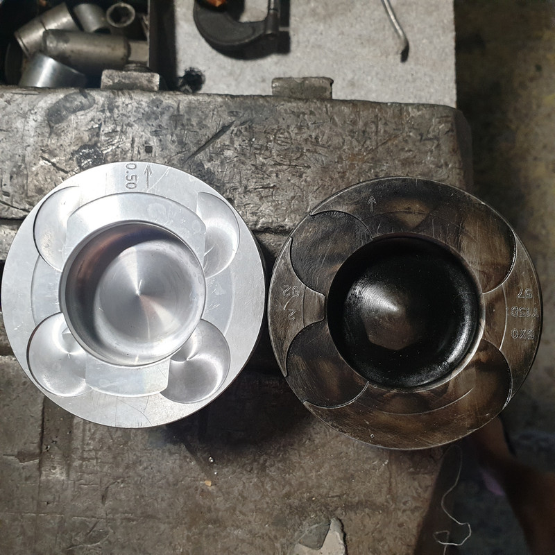

С поршнями на 190 л.с., как оказалось не все так просто. Пришли сегодня заказные поршни TEIKIN 44686AG, ремонт 0.5. Сравнил я их со своими оригинальными, все вроде бы ничего, но. На поршне Тейкен не совпадает проточка под клапаны на 2-3 мм с оригинальным поршнем.
Это оригинал. Расстояние между двух проточек выпускных клапанов отличается от расстояния между двух проточек выпускных клапанов.
Это поршень Тейкен. На нем, расстояния проточек одинаковы.
Во всем остальном, поршня идентичны.
Как, я понял, ремонтных поршней под 190 л.с. не существует, я находил только оригинал.
Теперь я в раздумьях, проточить канавки на поршнях Тейкен, как в оригинале?
Забить на это и поставить Тейкен как есть (но вопрос в том, опускаются ли клапаны в эти проточки)?
Или вернуть их и заказать оригинал?
Вот фото в живую
#118
Просто проверьте, совпадает ли расположение клапанов в ГБЦ с проточками на поршнях.
Еще момент. Как вы считаете, какие проточки предназначены для впускных, а какие - для выпускных клапанов на оригинальном поршне?
Caesar4
Головки разные 174 и 190л.с. Расположение выпускных немного не совпадает с проточками на новом поршне.
По направлению поршня по стрелке видно, где впуск, где выпуск. Выпускные клапаны по диаметру меньше, ну и проточко естественно под них тоже меньше.
