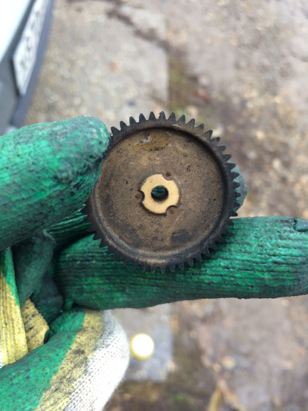

Ребят, всем привет!
Вобщем, добрался я до клапана ЕГР. Насто**ал постоянно загоряющийся ЧЕК.

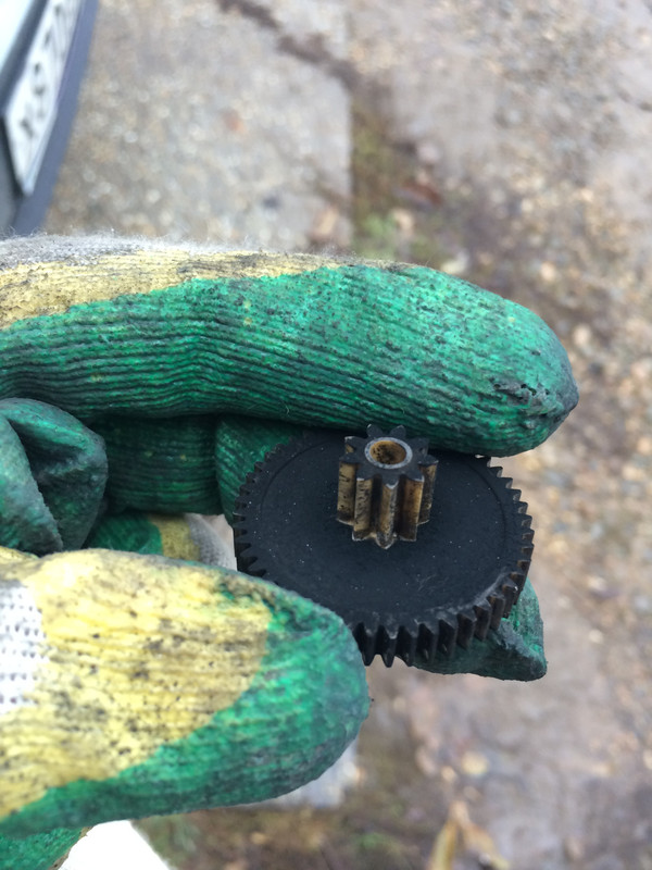

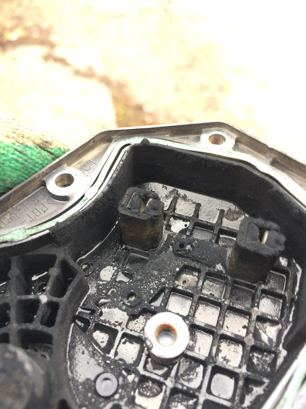

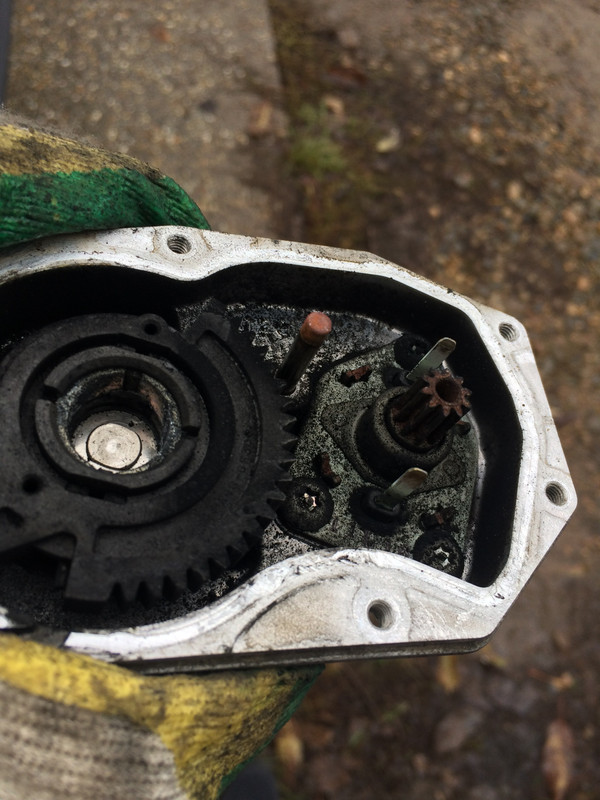

Когда до меня его чистили и чистили ли вообще - не знаю. Сажи было средне. Трубку перепускную помыл. Клапан помыл. Открутил верхнюю крышку и понял почему у меня была ошибка по ЕГР. Контакты на крышке и на катушке были в зеленом налете. Шестерни все целые, в отличном состоянии. Привод заслонки ходит отлично, не клинит.
Всё помыл тщательно карбклинером и зубной щеткой. Контакты со всех сторон поскреб отверткой (наждачки небыло под рукой). Собрал в обратной последовательности.
Ошибка по ЕГР пропала сразу. До этого даже не сбрасывалась и присутствовала в ECU постоянно. Завел, прокатился пяток километров, заглушил, провел обучение закрытому положению ЕГР (лаунчем).
ВСЕ.  :)

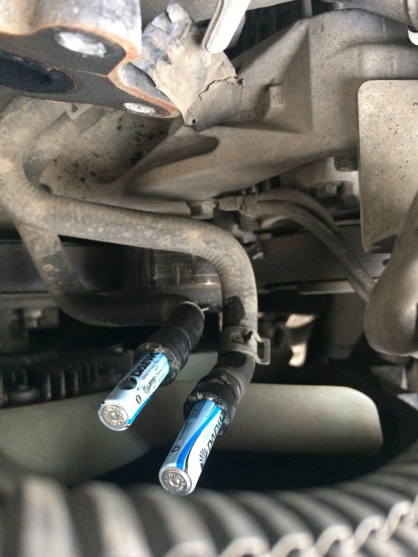

Идею с батарейками ААА в качестве заглушки подсказал товарищ. Удобно ! Батарейки есть в любом ларьке.
Из инструментов нужно:
1) головка на 12 и трещетка и короткий удлинитель (или ключ гаешный)
2) головка-звездочка Е8 (шпильки открутить)
3) звездочка с отверстием в центре T20. (черную крышку открутить)
Ещё момент - трубки антифризные удобнее снимать когда вынули все шпильки и убрали заднюю прокладку.
Ниже несколько фоточек. В таком состоянии оно было ДО чистки и мойки.

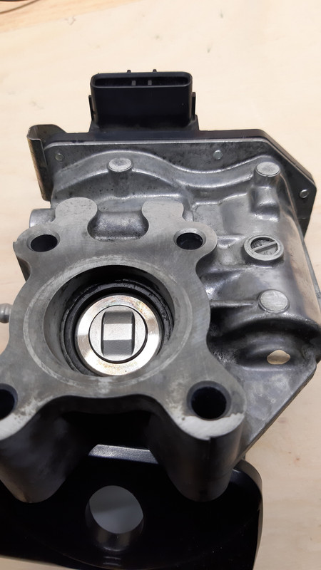

К вопросу, как доверяться стороннему сервису. С ошибкой P0403 обратился в "ребятам", они, со слов, ЕГР с патрубком мне вычистили, ошибка, действительно, пропала. Но есть у меня сканер Лаунч, который упорно продолжал показывать угол клапана 10-12,5 градусов в разных режимах. Вчера не выдержал, сам снял и разобрал этот клапан. На вид был чистый, НО, мертвецки заклиненый. Сначала прыскал в шток WD-40 - начал понемногу шевелиться. Но немного. Терпение лопнуло, стал заливать очиститель для ЕГР Valvoline 742847 - вот эта штука реально подействовала, клапан стал оживать на глазах. Расшевеливал прокручивая желтую шестеренку, что под черной крышкой. Кстати, под самой этой крышкой все было девственно чисто, как с завода. Мочил часа полтора, пока клапан стал сам легко с щелчком от возвратной пружины захлопываться сам. Для профилактики прыснул в конце тефлоновой смазки. Поставил - подключил Лаунч - клапан стал прям таки очень живой - угол меняется при легком надавливании на газ. На холостом 30 градусов.
Сбрасывал адаптацию стразу после установки чистого клапана до первого запуска двигателя - чтобы в этот момент клапан был гарантированно в закрытом состоянии. По сервис-мануалу же сброс делается так: сначала двигатель прогревается до рабочей температуры, затем глушится и не менее через 30 секунд при включенном зажигании и заглушенном двигателе выполняется сброс.
