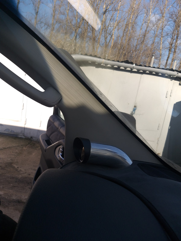

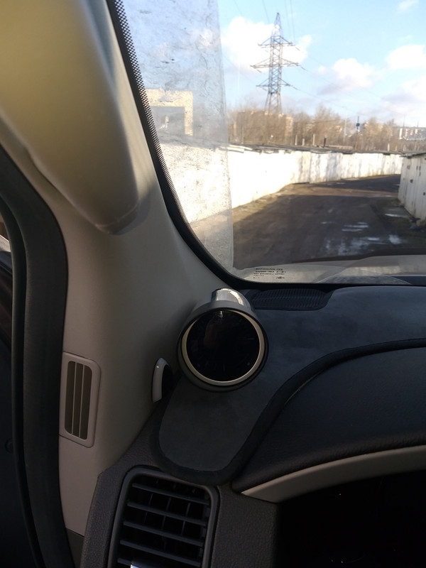

Давление наддува
« Ответ #4 : 27 Июль 2017, 22:03:18 »
У меня датчик с турбины выведен, вроде больше чем 1,7 я её не выкручивал. 2008 год
