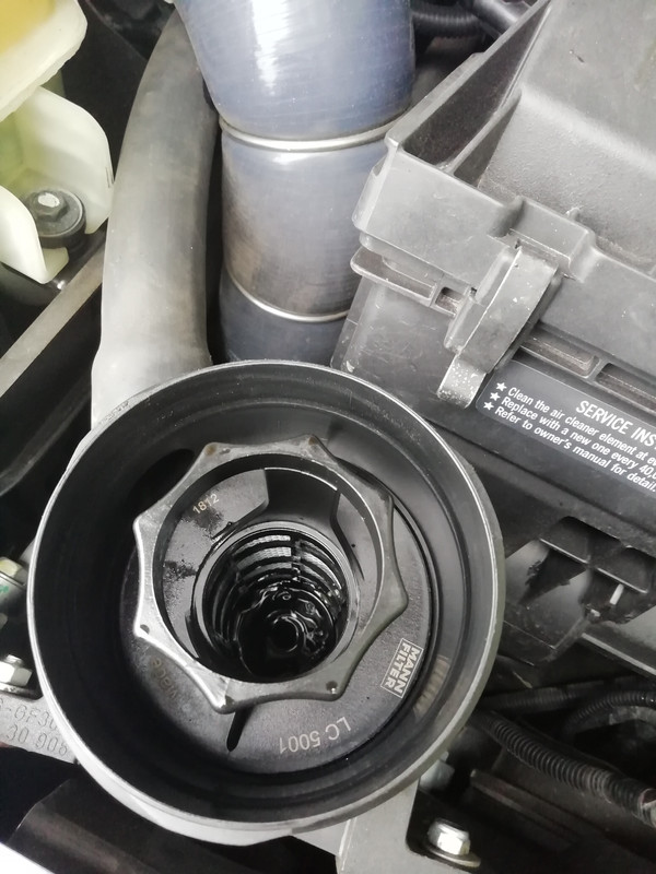

Оффлайн ПавелТ
  • Сообщений: 111
  • Репутация: +7/-0
    • Пат 3,0 V9X
  • Откуда: Балашиха
Маслоотделитель/сепаратор для 3.0
« Ответ #71 : 07 Сентябрь 2020, 17:42:33 »
На ты.Каркас из сплава типа Al, нутрянка  бумага-картон или синтетика, не разбирался.Пробовал его вытащить из банки, не получилось.Выглядит качественно, фильтр элемент симметричный, без следов клея(как на некоторых поддельных масляных бывает).Может Юрий подскажет что да как.Фото завтра сделаю.

А покупал где ?

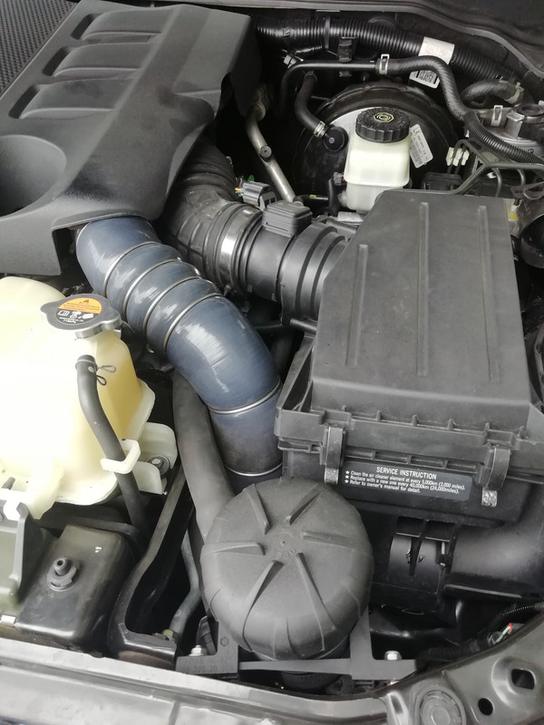

Оффлайн юрик+Автор темы
  • Сообщений: 1157
  • Репутация: +40/-0
    • Pathfinder 3.0 LE 2010
  • Откуда: Новосибирск
« Ответ #73 : 07 Сентябрь 2020, 18:54:22 »
Скоро менять масло, в этот раз залил больше середины  сразу и за 8000 не подлиливал ни разу, хотя Провент собрал свои 300 мл, но тоже меньше обычного  :-[ , режим эксплуатации не изменился...
Когда буду менять , солью в последний раз в мерную ёмкость, но последний пробег в 1400 км по трассе, уровень не изменился никак вообще, ехал 120-140 , где позволяла дорога, расход получился 9.2 , после заправки бортовой показал запас хода 960 км, достойно !
Павел, рад, что у Вас тоже всё  *beer1* , хороший продукт , Provent 200 .
Фильтрующе/сепарирующий элемент в Провенте из полимера, не бумага точно.
Нужно ли его менять, не скажу пока, нужно покурить тему...
Думаю, менять фильтрующий элемент нужно в случае слива снова в картер, а когда мы всё на помойку, то оно и не нужно  :-[
На сепарацию фильтр не влияет  думаю.

Юрий где он у тебя установлен? Место у нас очень ограничено
