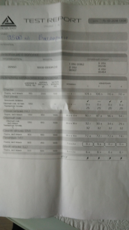

Доброго времени суток всем. У меня Паф 2007 г. дизель 2,5 АКПП. Я поменял старые форсунки на новые, проехал на них порядка 20000 км.Решил проверить т.к.была задержка при разгоне. В сервисе после проверки мне сказали, что хана распылителям на всех четырех, ремонт стоит по 9000 т.р. за каждую.Почему может такое произойти, может кто знает? Я хочу попробовать снять форсы с другого Пафа 2011 года, а у меня Паф 2007 года. Подойдут они на мой или нет, может кто сталкивался с такой  проблемой?

Разводят тебя! Как проверяли?

Задержка на разгоне не может быть следствием неисправности форсунок.
"Хана распылителям" - это не ответ. тест-план нужен.
99% что сервис разводит.

Тест сделали, форсы отдали.
Выкладывайте тест-планы, посмотрим

это мой тест, который мне дали.

если не понятно скажите.попробую что нибудь сделать.
Реально небольшие превышения по предвпрыску да и только. Это топливными коррекциями спокойно выравнивается при адаптации предвпрыска. Форсы абсолютно рабочие, и распылители тут совсем ни при чем. Если распылителям хана, обязательно Leak Test будет провален.

Доброго времени суток.Спосибо за подсказку, мне так же сказали, что переливает не много на холостых, а так все нормально.Поставил все на место, машина поехала.
