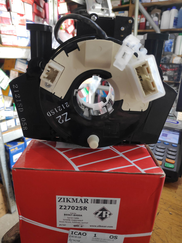

Оффлайн Maxx968
  • Сообщений: 14
    • Nissan Pathfinder 2011
  • Откуда: Симферополь
Оффлайн Tumanoff
  • Сообщений: 1
    • Nissan Pathfinder R51 рестайлинг
Всем привет.
В прошлом году заменил оригинал (загорелся мужик беременный и пропал круиз), на аналог zikmar z27025r b5567-bh00a.
Отработало это бяка примерно пол года, причём плавно перестало работать уже всё.
Сначала оътебнул круиз, потом громкость, потом подсветка вместе с сигналом, какое то время при повороте руля влево один прокрут появлялась подсветка и мог нажать сигнал, он работал.
Сейчас в данный момент всё вообще сдохло но беременный мужик не появился, вот озадачился снова, походу менять придётся как расходник теперь....
