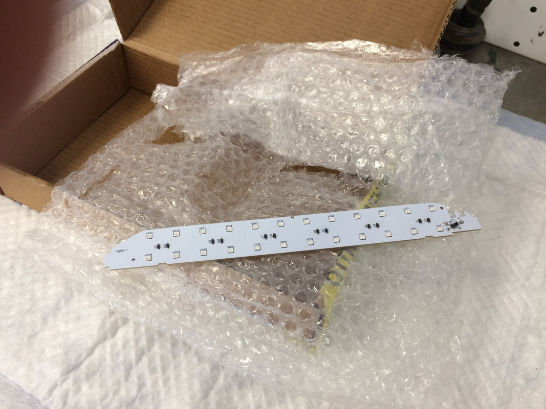

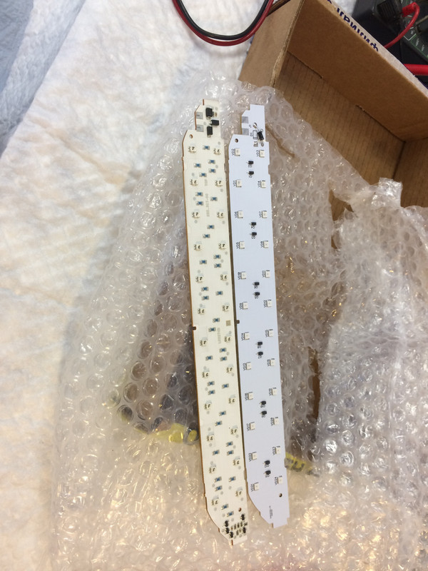

Заказал эту плату у Василия. Быстро получил. Упаковано очень хорошо. Конфигурация платы как на фото, только цвет белый , а не зелёный. Сразу видно сделано на производстве, а не на коленке. Проверил перед установкой зарядником - всё работает! Посмотрел саму схемотехнику изделия. В отличии от оригинала светодиоды сгруппированы по четыре штуки квадратами, всего шесть секций в ряд, на каждую группу два балластных параллельных резистора суммарным сопротивлением 39,5 Ом.
  Василию - огромное спасибо!!!

а как она меняется?
Отщёлкивается красный рассеиватель вместе со старой платой. Снимаются пины питания. Из пазов извлекается старая плата и меняется на новую. Собирается всё в обратной последовательности.
