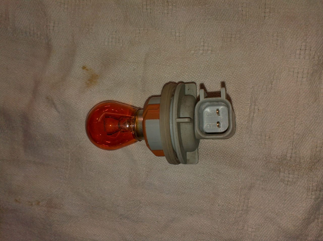

Народ, какой то косяк в патроне! Всё прозванивается, всё работает, 12в есть, ставишь на место - не работает. Что то может внутри патрона? И где найти? Г-образный?

12В есть а земля? Где то валялся у меня такой от фары. Там ломаться нечему, либо нет земли, либо надо смазать/подогнуть контакты в патроне!

Спасибо за ссылку *beer1* Всё, разобрался! Внутренние контакты, тоже вставные и вытаскиваются! Чутка их привел в порядок и вот, оно, счастье! ;D
