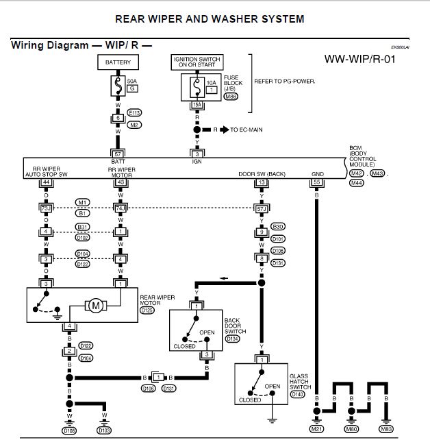

Ну как полностью..Вытащил его, зачистил шкуркой контакты и все что окислилось (проволоку не разматывал :D ) Смазка вся хорошая, чистая и ее там много.
у меня такое тоже было, помимо моторчика я еще трапецию смазывал
И трапеция в смазке, она нормально ходит.
Сегодня в сервис электрику дал весь механизм, он покрутил, потыкал проводки, сказал: "Все в рабочем состоянии, я х..р его знаю что с ним!"  :D
А не подскажите, есть ли где-нибудь схема самого механизма привода??

Вчера копался в нем еще и заметил следующее: когда железный привод не вставлен в редуктор, редуктор крутиться в одну сторону сколько угодно по времени. Вставляю привод и все... делает один круг, касается КАКОГО_ТО СПЕЦ. КОНТАКТА (на другой стороне привода), замыкает (видимо) цепь и останавливается. Может ли быть, что это из-за того, что просто на прямую к аккумулятору присоединял, а не через фишку в машине, где остальные провода??
И еще вопрос, может ли это как-то зависить от того, что не работает моторчик стеклоомывателя, они же взаимосвязанны :-\
это не зависит от стелоомывателя , а вот если ты сбивал трапецию с конуса и не пометил как она стояла ,то из за этого может быть вся канитель

у любого моторчика ст/очистителя есть в редукторе концевик ,нужен что бы дворник нашел свое начальное положение когда водитель отключает его. Если не правильно насадить трапецию на конус , то это положение будет орпределятся гденибудт в другом положении ,например в середине стекла .Может у тебя так и получилось ?
