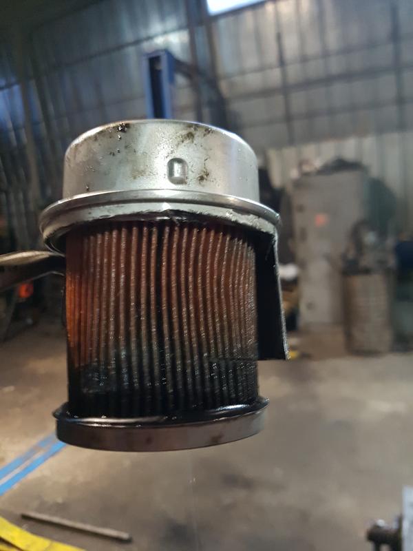

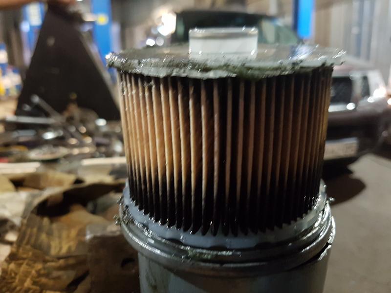

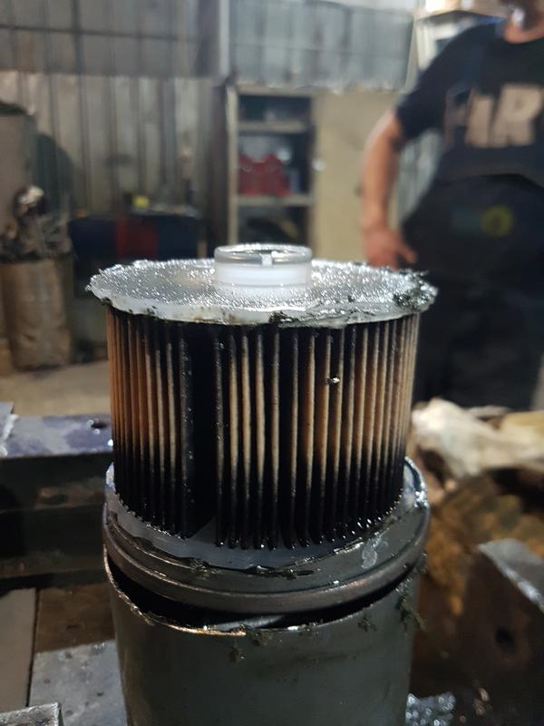

Доброго времени суток!
Вчера сделал небольшое ТО, поменял топливный фильтр, а т.к. у меня стоит еще и сепаратор Станодайн, заменил фильтр и на нем. Решил разрезать оба фильтра и посмотреть на бяку.. Итак вопрос, вовремя ли я поменял основной ТФ или поздно? По мне, основной фильтр чуть чище фильтра сепаратора или оба в гов№о?
фильтр сепаратора
основной ТФ, оригинал

Вот когда он весь черный будет от мазута - то поздно.Соляра у вас конечно не очень..

Откатал на этих фильтрах почти 30 000 км, надо ли уменьшать интервал? Вроде как основной фильтр ни вусмерь черный..
З.ы. разницы после замены не почувствовал..

Фильтр конечно же оригинал 16400-ЕС что то там..
Зачем, если Авто едет нормально? Грязный он лучше фильтрует - степень фильтрации лучше, более мелкие частицы грязи задерживает! А уж если и менять "для профилактики", то в зиму - там соляра гуще!
Вам с ним на выставку, что ли?!
