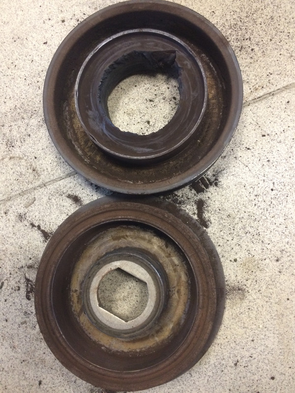

На 231 тык. пробега демпфер шкива коленвала порвался.

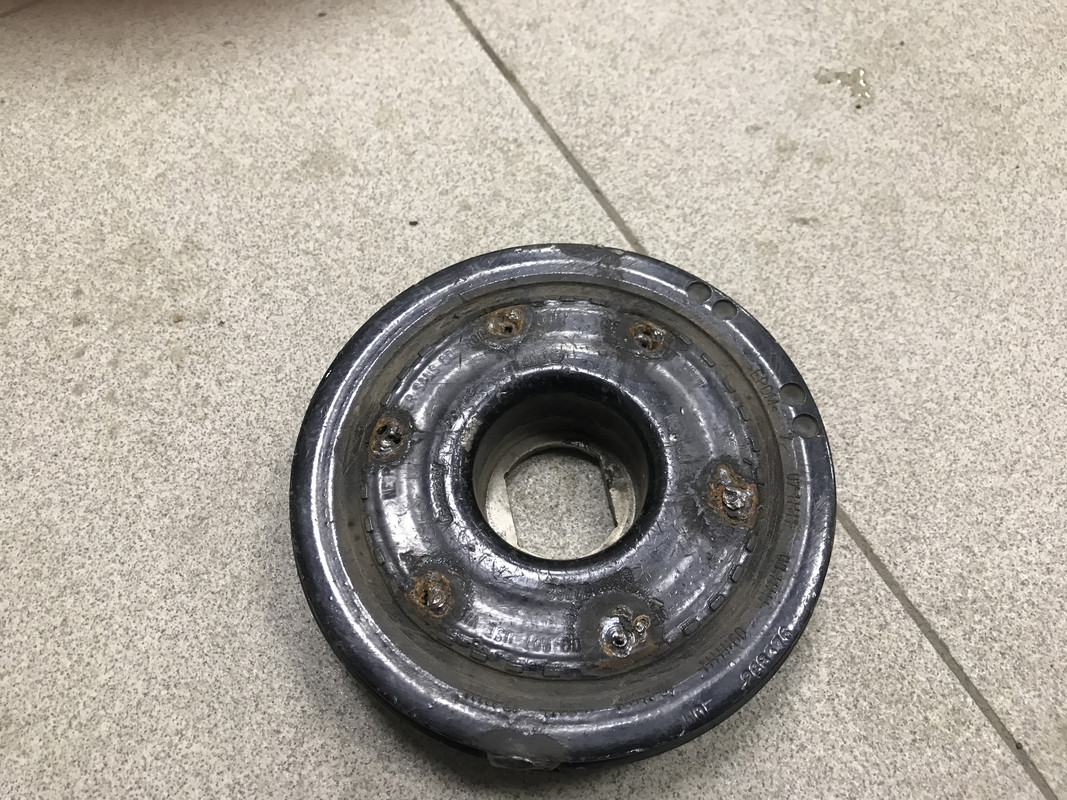

Проявляется, мотор работает, нет зарядки, не работает гидроусилитель. Первая мысль, что порвался ремень.пока ждал заказ, заварил две части шкива

« Ответ #7 : 15 Февраль 2021, 18:38:12 »
