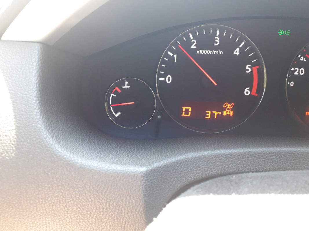

И вот фото этим летом недалеко от Геленджика. Загруз авто наполовину, кондей работает.

Замена термостата.
« Ответ #2 : 14 Октябрь 2019, 18:24:08 »
И что надо понять по фото?

Замена термостата.
« Ответ #3 : 14 Октябрь 2019, 18:24:34 »
Если имеется ввиду показание стрелки температуры,
то это ни о чём не говорит, реальную температуру
можно посмотреть через БК или ELM? а так это
филькина грамота.

« Ответ #4 : 14 Октябрь 2019, 18:37:50 »
Антуан, Согласен.Не дописал. Раньше стрелка стояла ровно на 9 часов. Сейчас ниже. Позже выложу точную температуру.

« Ответ #5 : 14 Октябрь 2019, 19:44:06 »
У меня было так летом, по Риге летел 200км/ч, так вот стрелка
стояла и не шелохнулась визуально ,а по ELMке  температура
скаконула до 107*

« Ответ #10 : 17 Октябрь 2019, 16:24:29 »
Антуан, Специально для вас измерил температуру двигателя по Б.К.после активного педалирования при температуре за бортом +18 с. 81 градус по Цельсию.

« Ответ #11 : 17 Октябрь 2019, 17:19:00 »
Это хорошо, но +18 это не 30*

Замена термостата.
« Ответ #12 : 17 Октябрь 2019, 19:44:56 »
Антуан, До замены термостата стрелка при +35 стояла ровно в середине шкалы,после замены стала стоять ниже. Ставить родной термостат,что бы доказать вам разницу температур не вижу смысла. Не верить ваше право.

« Ответ #13 : 18 Октябрь 2019, 14:12:35 »
Дело не в этом, веришь-не веришь, я лишь имею ввиду ,что
И это при +18.
