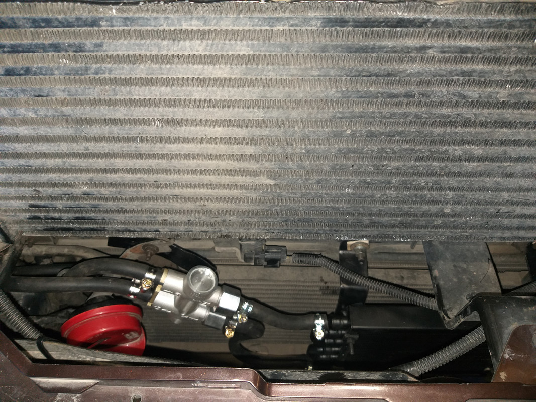

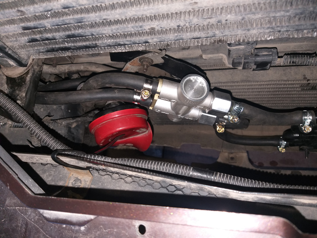

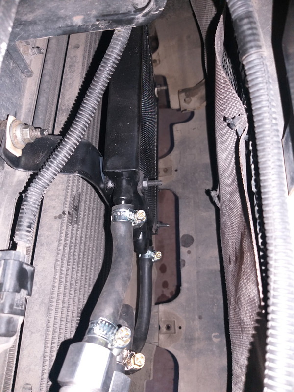

« Ответ #8 : 07 Март 2020, 13:50:38 »
Всем доброго времени. Продолжу тему. В 2017 году летом с семьей поехали в сторону моря. Радиаторы свежевымыты,байпас нижнего бачка сделан.Машина была загружена по полной:4 взрослых и ребенок,багажник забит под крышу. Температуру масла в коробке стал мониторить при вьезде в горы,после Горячего ключа. На Михайловском перевале температура масла была 93-95 градусов. Это верхний предел безопасной температуры. Для себя решил:буду ставить доп. радиатор жижи с термостатом.
