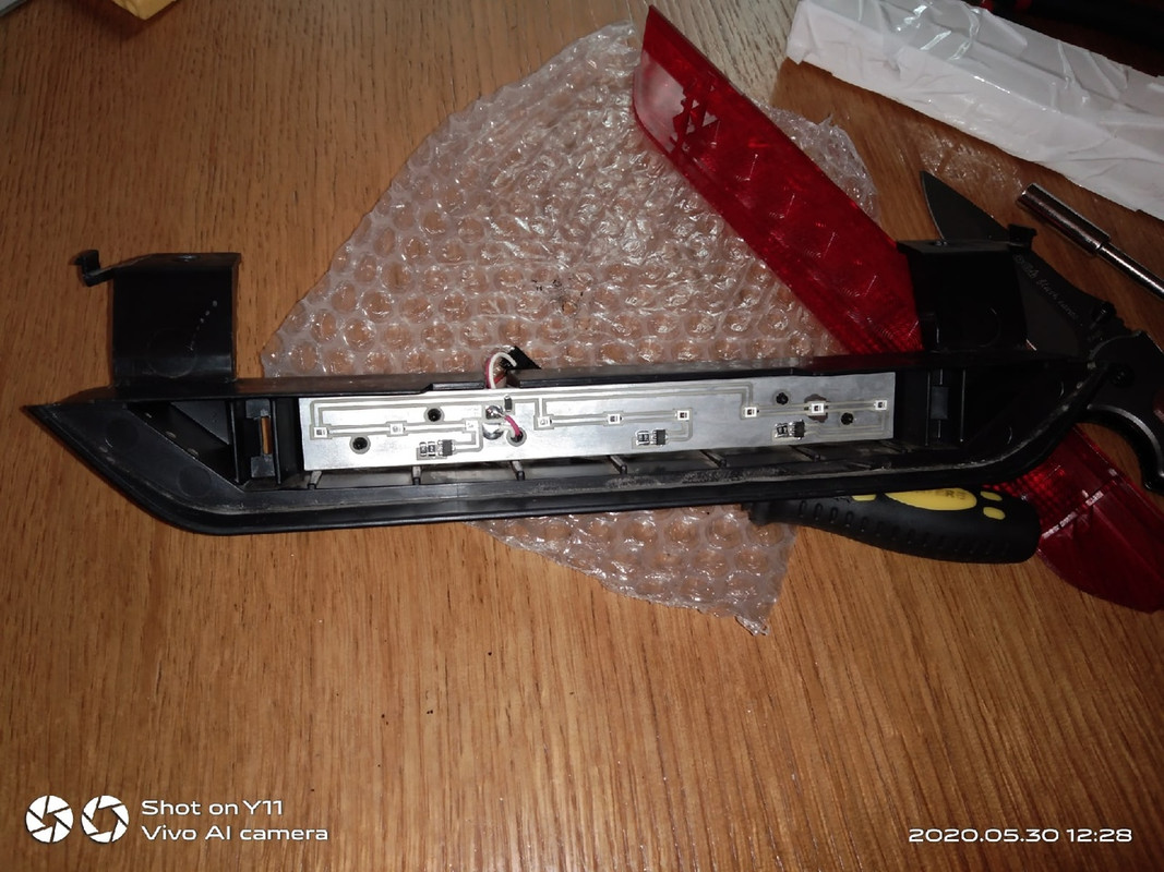

Попал ко мне в руки фонарь от дорестайла. Теперь стало возможным сделать плату-заменитель потрохов фонаря от Valeo.
Плата изготовлена из фольгированного алюминия для лучшего отвода тепла от мощных светодиодов. Обеспечивает высокостабильное питание светодиодов в условиях автомобильной бортовой сети (см. фото №3). Имеет защиты от переполюсовки, перегрева и перегрузки по току.
Процесс замены заключается в снятии резиновой манжеты, отщёлкиванию рассеивателя от корпуса, извлечению пластикового пистона, удерживающего плату (если не получается вынуть сжатием лапок, можно откусить или отрезать шляпку, он всё равно больше не пригодится), извлечению жестянки со светодиодами вместе с платой и фишкой питания. К новой плате зачищенные провода фишки питания подключаются с помощью винтовой клеммы, либо с помощью пайки (см. фото №1). Далее новая плата вклеивается в фонарь на двусторонний скотч, для пущей надёжности можно сверху клеевым пистолетом пройтись.

Спасибо Василию за плату. Заказал, получил, установил, всё заработало. Пришло за пару дней по почте, упаковано отлично. Подключается без проблем и встаёт на место.  *good2*
