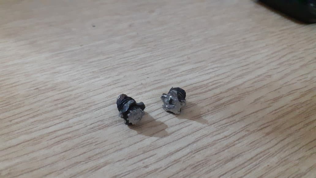

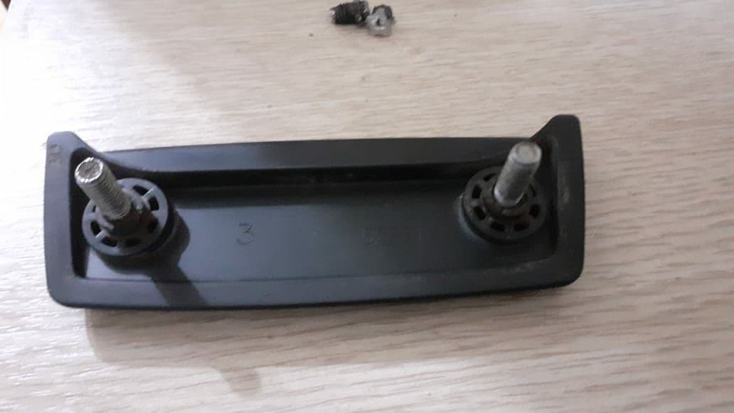

Во дворе по не осторожностью сломал заднюю стекла двери. (Заранее извиняюсь за ошибку тексте, если что.)  И вот при замене стекло болты от ручки отломалось, так как они заржавели. Он за одно петлю замка держит.
А заказать долго и искал тоже б/у в наличие не оказались. Потом решил на сквозь сверлить. а там такие болтики.

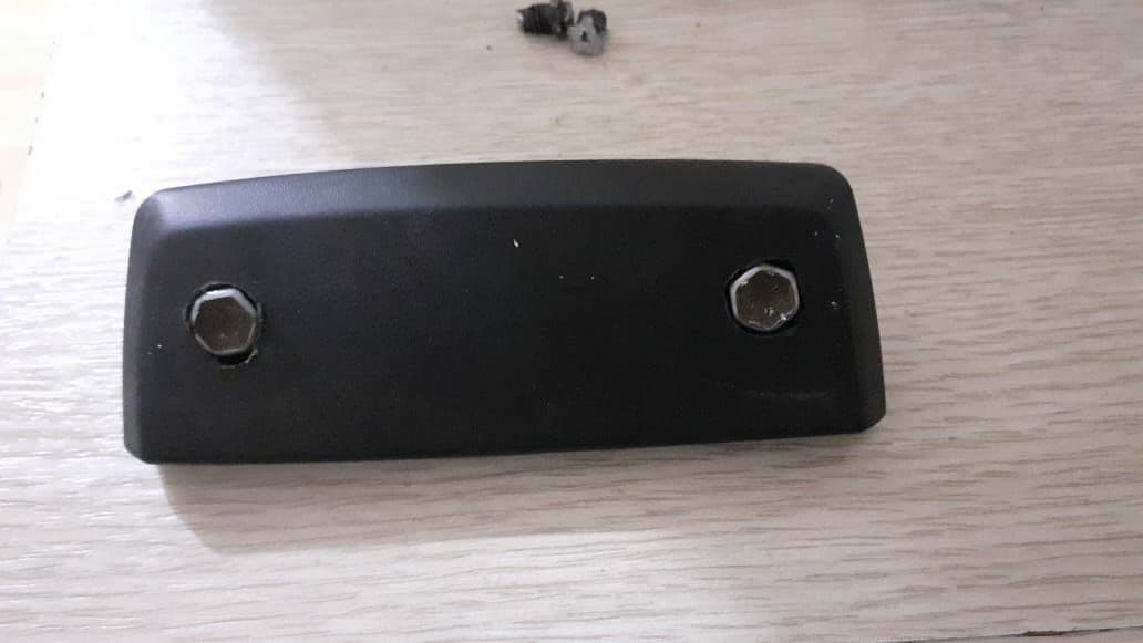

С обеих сторон  сверлил и болтик на десятку поставил. Вот так
Пока так установил как потеплеет покрашу черным цветом.
Решил с фоткать и поделиться, вдруг кому-то пригодиться.

Я бы залил шляпки болтов эпоксидкой. Ну и покрасить конечно.
