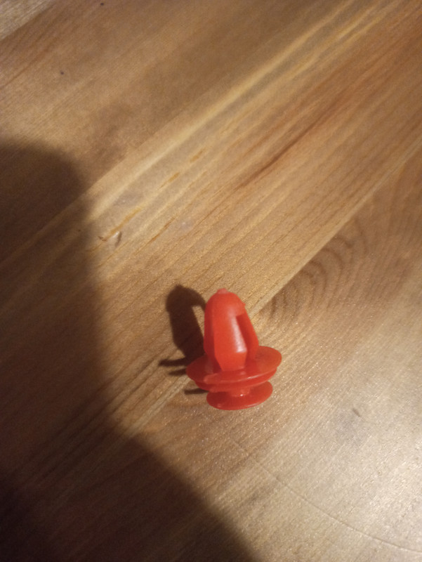

Приветствую! Ребят подскажите, пожалуйста, номера клипс дверной карты багажника. Центральная клипса где замок (есть фото) и по периметру которые(двухсоставные).

По периметру 13-ть пистонов 0155310251 ,
В районе замка две вставки под саморез(типа дюпель) 9670689901 .
Цены на всё это как на золото, используйте заменители! :-\

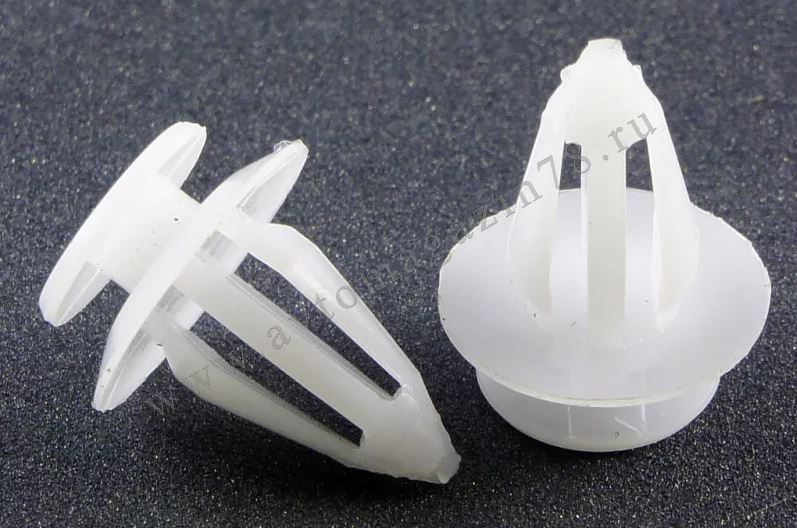

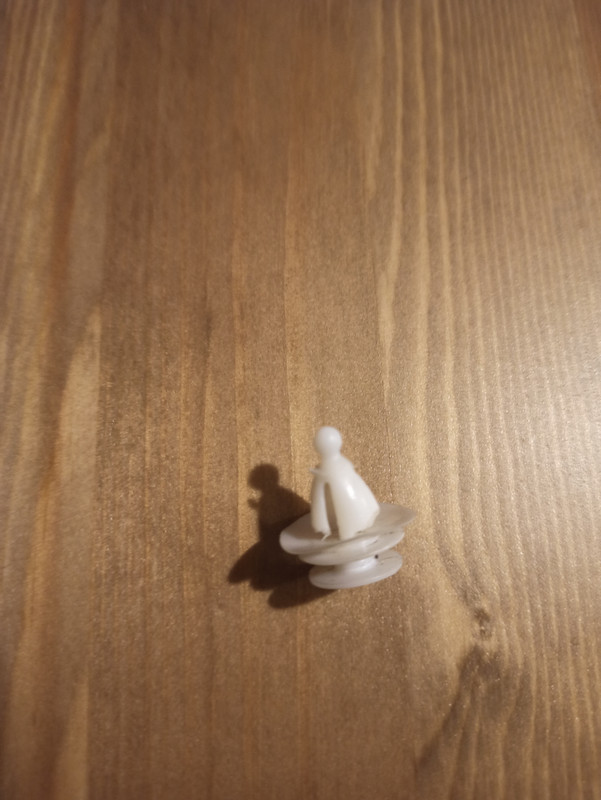

Да уж, кусаются цены на оригинал. То что Беленькая клипса фото, подобрал подходит где замок, а вот
0155310251 чем заменить? Пробовал вот этими, не очень держат.

VladisLove, ENA номер EN00006

Спасибо!Не могу найти фото клип, хоть посмотреть визуально, а так да дешевле в несколько раз.

Номер клипсы которая по центру(замок) подходит
9255236000.

Приобрёл клипсы ENA номер EN00006 не рекомендую, так как хлипкие, ломаются. Подойдут для других каких-либо обшивок более лёгких.

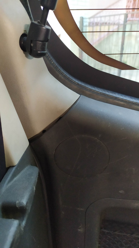

А какая клипса держит обшивку багажника и стойку? Что-то там отошло, а клипсы не видно.
Фото приложил.
П.С. а обшивку багажника сложно снимать? Увидел только один болт в нише ручки и все.

Светлый пластик держат металлические клипсы артикул 0155400061. Зазор между панели и картой багажника фиксируется выступами-защелками самих обшивок. Карта багажника фиксируется правильно болтом где ручка, остальное на клипсах.
Возможно у Вас соскачила нижняя железная клипса или выскочили панели из стыковочных пазов.

Клипсу для светлого пластика правильно подсказали, спасибо!
А какая клипса идет для скрепления черного пластика с белым? Там же какие-то отверстия есть:

В предыдущем посту как раз и написано как они стыкуются там нет клипс: зазор между панели и картой багажника фиксируется выступами-защелками самих обшивок, то есть на темной обшивке есть выступы и они фиксируются(вставляются) в отверстия светлой обшивки.
