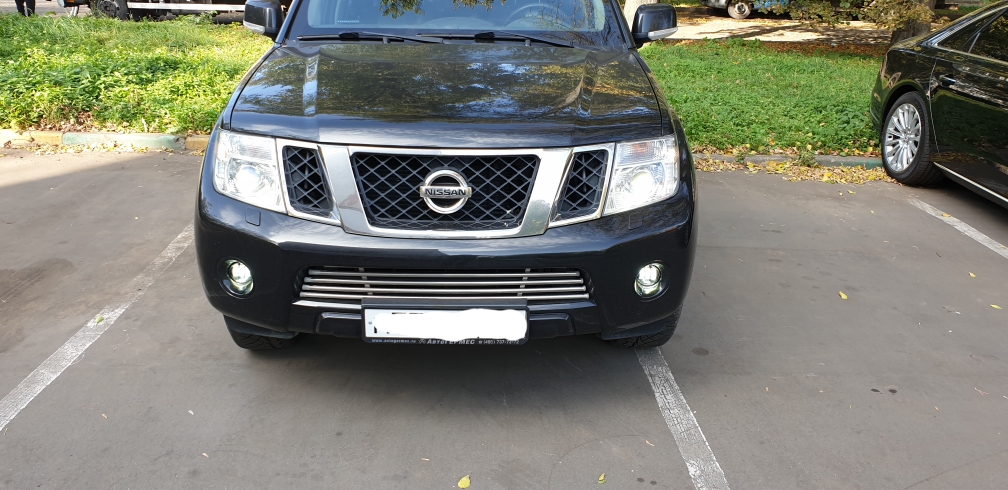

Добрый день, форумчане!
Хочу заменить ПТФ на Патике R51 2013 г.в.  Эффективность ПТФ нулевая. Возможно, из-за того, что стекло потускнело, уже 8 лет машине, но помню, что и вначале эксплуатации ПТФ сразу меня расстроило.
Может посоветует кто-нибудь альтернативу , что можно вставить в штатные места ПТФ?
Это может быть ПТФ, доп ближний или дальний свет. Что , вообще, эффективнее? (часто мотаюсь на дальняк на дачу по подмосковным лесам-дорогам где мало освещения и разметки.
Может что-то стоящее на Али можно заказать?
Заранее благодарю за советы.
