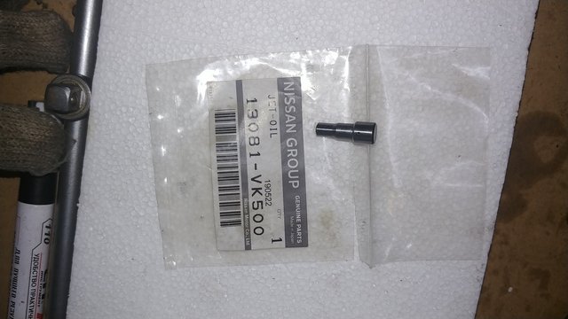

В коробке BGA был листик по необходимости замены OIL  JET на маслонасосе.
Заказал

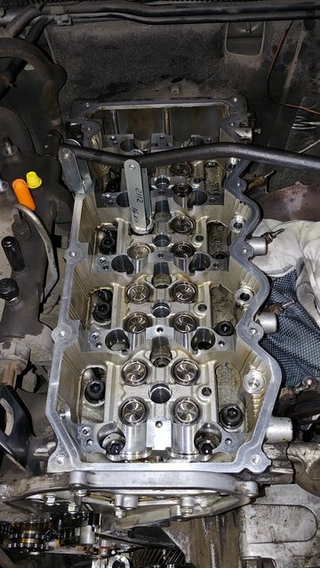

Разбирал в гараже с ямой , вытащил радиатор двигателя и интеркулера ,хотя его можно было и не трогать - просто мешал бы лазить внутрь , капот поднял на максимум подходящей деревяшкой.
Как открутить много где описано , разобрал и тут как по башке - дали двигатель делали герметик явно не с конвейера.
Возможно цепи как раз и меняли - верхний натяжитель имел выработку глубже и закусывал , звёздочки на ощупь стали "колючие" начал появляться крючок еле заметный глазу , а сами цепи длиннее на 2-3 мм а может и меньше явных следов износа нет.
Вывод 1 - сначала разобрать дефектовать а потом заказывать хотя если залез ...
Замена Масло Съёмных Колпачков описана в книжке рассухариватель ваз
Новый и старый ещё чуть и масло пошло бы (а может и шло не снимал коллектора).

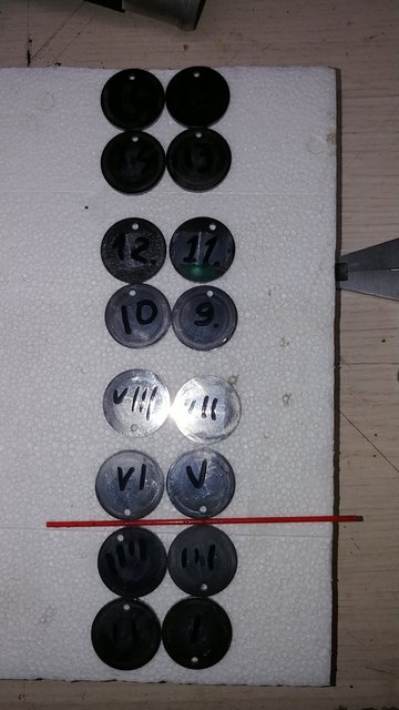

Проверил зазоры клапанов только 3 клапана в норме остальные больше нормы ждать шайбы не стал оставил как есть .
Установка цепей по мурзилке всё просто , и вот я пытаюсь поменять форсунку на насосе в руках новая , а старая ни как.
Облазил форумы , гуглом , сайт БГА нашёл пдф листика и тишина.
Но мы упёртые грею зажимаю в тисках тяну  -  эта с..а разобралась на две части
ответная часть осталась в насосе , опять инет узнаю цену срок - хрен с ним колхозим - сверлим садим на холодную сварку и керним,
как делать правильно так и не нашёл.
Вывод 2 - не трогайте "the oil spray jet" если нет инструкции  .

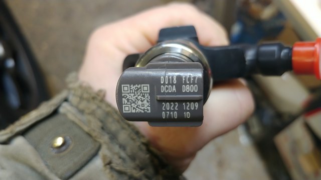

Форсунки - установка всё как в книжке ничего сложного но вот при прописке облом .
в коде есть дата производства  у оригинальных она в QR коде перетёр нулями и всё прописалось но все 4 форсунки получились с одним кодом  ,нужно было вести на стенд для генерации кодов.
Вывод 3 - видимо только починка форсунок - когда форсунки заказывал было написано что находятся в сша а пришли с гуанчжоу .
