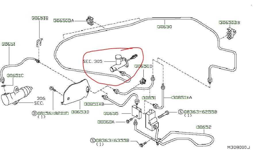

утром педаль сцепления иногда лежит на полу? Подскажите в чем проблема
если ни где ничего не подтекает то цилиндр главный надо смотреть ...
Jon67
Проверить уровень жидкости, долить и прокачать
