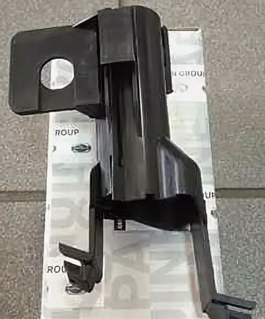

Оффлайн kapch
  • Сообщений: 8
Течет омыватель фар
« Ответ #223 : 04 Июнь 2019, 13:06:00 »
28611JD000
28612JD000
А есть разница левая/правая?
И где бы отчёт по установке посмотреть
Оффлайн Чихан
  • Сообщений: 167
    • ниссан патфайдер 3.0
  • Откуда: Протвино
Течет омыватель фар
« Ответ #224 : 04 Июнь 2019, 20:11:47 »
Корпуса одинаковые, а головы с жиклёрами разные( левая и правая).
