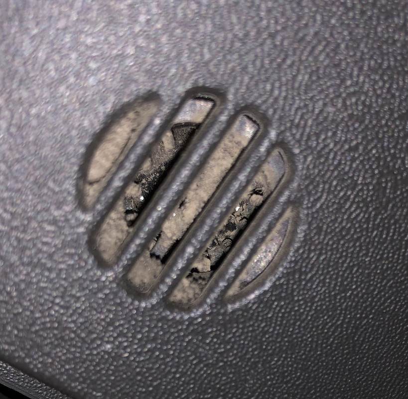

Всем привет!
Такая же фигня сегодня произошла на трассе, 25 стоит и холодным дует, ставишь на HI, жарко(
Завтра буду разбираться... Спасибо за совет!

foto-master
Что-то грязно всё там)
Жестко )))
