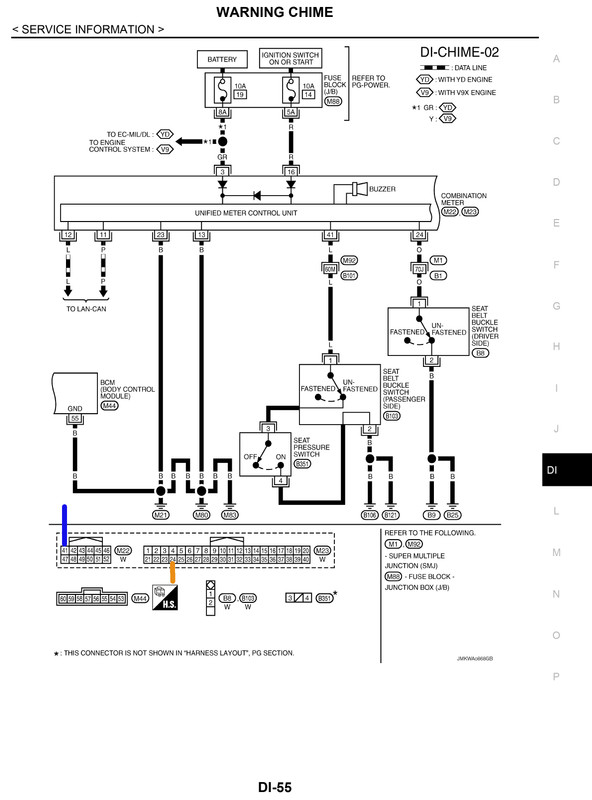

Пищит не пристегнутые ремень? Водительский или пассажирский? Как вы могли отключить водительский датчик, если его не существует в природе  :-[!!! Давайте фото что вы там наотключали!! Измеряйте , если ли земля на синем-пассажирском и/или оранжевом - водительском  на вынутом разъеме комбинации приборов, пометил соответствующие контакты (1 щуп на +12, другой в вынутый разъем).
Если земля есть, нужно отключить разъемы на замках ремня и повторить процедуру.
Если земли нет, не исправна комбинация приборов или плавающая неиспраность проводки.
Короче, измеряйте и отпишитесь, посмотрим что не так!
