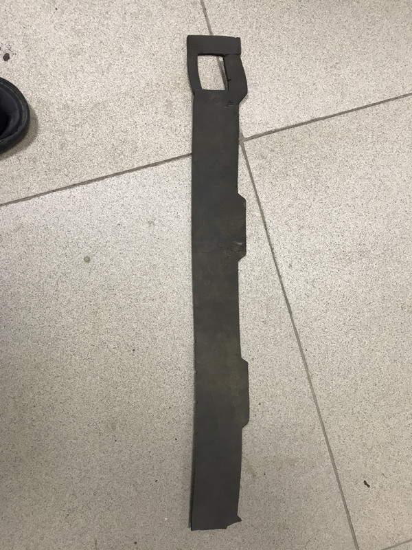

Привет!
Обнаружил, что нижняя часть радиатора потерлась слегка в двух местах. Случилось это похоже давно. Виной погнутая защита. От вибратции натерло низ радиатора.
Я заметил, что низ радиатора был чем-то закрыт с завода. Видны остатки какой-то мягкой ткани на нем. Это точно с завода, т.к. авто в одних руках. Кто знает что это такое?
Просто в каталогах не могу найти эту ткань.
СВВАУЛШ
Вот такая херня, приклеена к нижнему бочку на двухсторонний скотч

Похоже отдельно она не продается.
СВВАУЛШ
Цитата: Cimeries от 16 июня 2020, 17:36:42Похоже отдельно она не продается.
Каталожный номер 21497-5X20A уплотнитель радиатора, временно нет в продаже.
avtografh
На емексе 2580р! ждать 54 дня) Проще натуральной кожей оклеить)

#13
Цитата: avtografh от 17 июня 2020, 12:38:52Проще натуральной кожей оклеить
Этот уплотнитель вырезан из материала, не знаю как он называется, при шумоизоляции вторым слоем покрывают, толщина уплотнителя 5 мм. Он у меня порвался с одной стороны, клеящий слой высох и отвалился от места крепления,я его выдернул ,он только больше грязи соберёт, чем что-то там защитит, или уплотнит
avtografh
Да вспененная резина там наклеена. типа губки. Купить кусок подходящей автомобильной шумоизоляции, вырезать да наклеить. Вопрос выеденного яйца не стоит)
Видимо, речь о материале Сплэн и ему подобных?
СВВАУЛШ, просто без него радиатор трется об защиту, если защита помялась
СВВАУЛШ
Цитата: Cimeries от 19 июня 2020, 00:04:29без него радиатор трется об защиту, если защита помялась
В таких случаях защиту правят или ставят новую
Бывает не всегда уследишь, что защита помялась.
