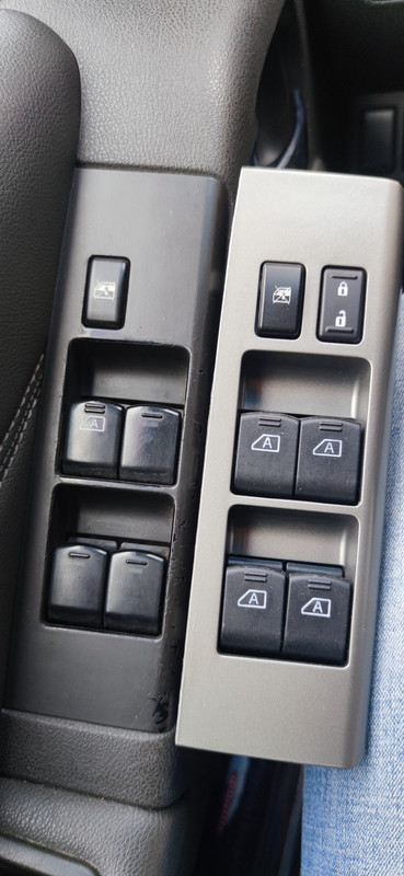

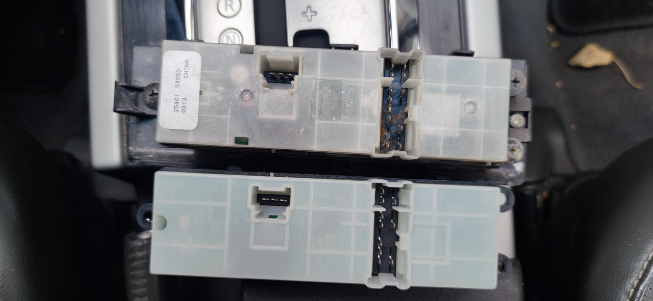

moonrise
А может кто-то поделиться схемами?
Хочу поменять наш блок на блок от финика. Там все стекла с автоматическим режимом. Усложняется тем, что распиновка у них разная и количество пинов на том блоке меньше (на нашем 12+3, а на Финике 10+3).
