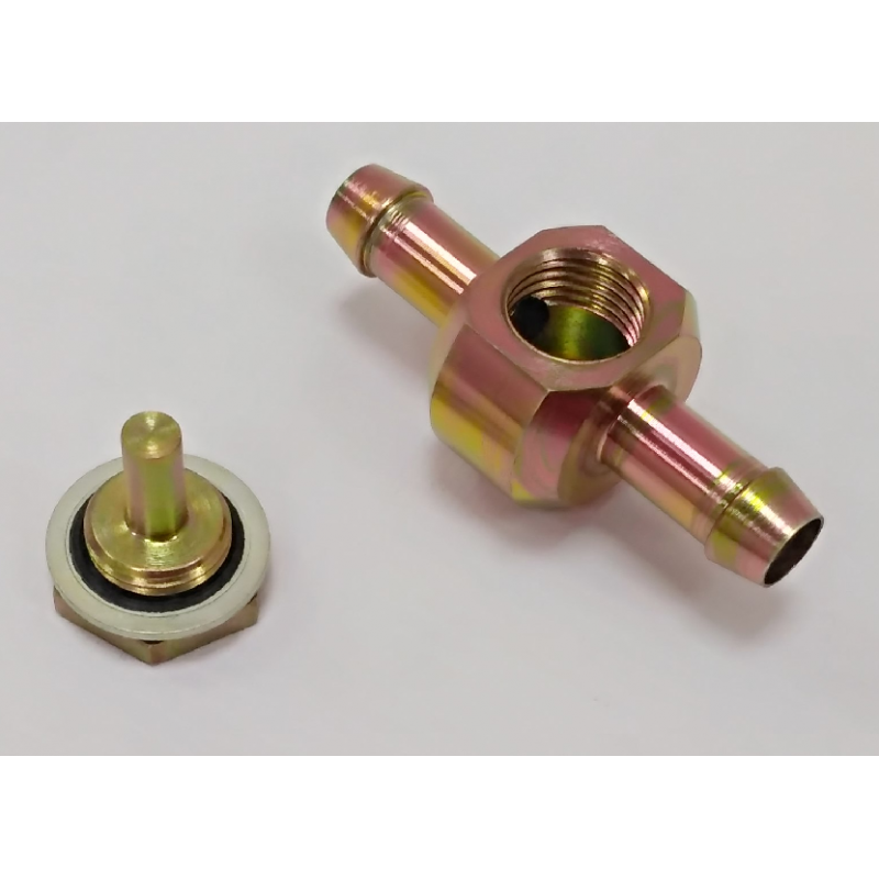

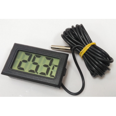

Спасибо за совет! Но принял решение поставить в месте байпаса датчик ... на батарейках ) https://www.trancool.com/temp_monitoring/  на двухсторонний скотч где нибудь под рулём приклею пусть постоянно показывает... собираюсь по горам покататься... послежу за темпиратурой.
Павел Че.
Цитата: Сергей 0932 от 21 июня 2020, 19:52:17собираюсь по горам покататься... послежу за темпиратурой
По результатам замеров отпишитесь по возможности.
Сергей 0932
Цитата: Павел Че. от 21 июня 2020, 21:35:05По результатам замеров отпишитесь по возможности.
Обязательно... во вторник должен придти... на неделе постараюсь поставить... (шнурок только наверно у него коротковат 2 м. придётся нарастить)
