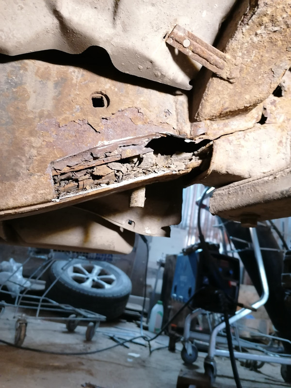

тараныч
тараныч
тараныч
Вот что там внутри получается и никак это не вычистить, надо с разу пока новая обрабатывать каждый год.
