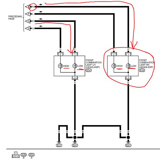

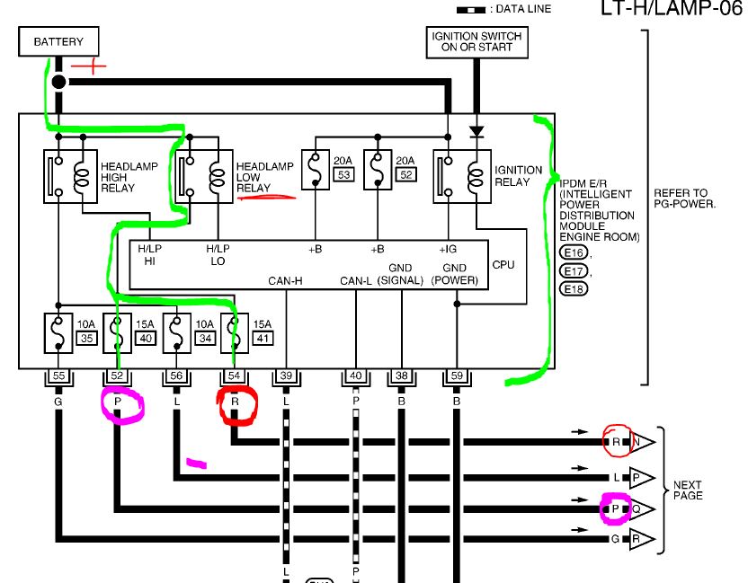

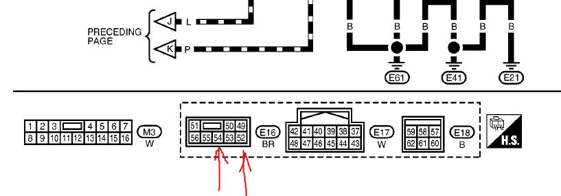

Привет патаводам. У меня 2005ого года. Помогите советом, слева перестал включаться ближний/дальний. Под капотом залез в предохранители, сгорел 15А на H/LAMP LO LH. Заменил, включил, свет не появился. Через минуту выбило и этот новый предохранитель. Отключил все фишки с левой стороны. Коротыш с тестером показал на проводах с зеленым и черным проводами с серебрянным пунктиром на обоих. Вытащив предохранитель на 10A из H/LAMP HI LH, коротыш пропал. Без него 15А все равно выбивает. Такое ощущение, что коротит проводка от фишки до предохранителей или в самой коробке предохранителей.

Видимо в лампе косяк. Менять пробовал?
#9
Все понятно или расписать?
