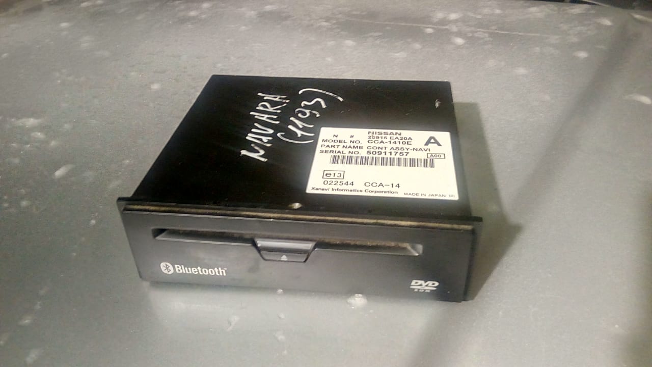

Привет всем, такая же беда ездил в Благовещенск из Якутска и на обратном пути все как описано выше, все потухло и трещит но перед этим начал глючить СД-ченжер и я подумал он умер но затем умерло все. Снял почистил, извлек диск и ни чего. заказал по номеру аналогичный б/у
и вот он показывает красным SECURE и начал работать расход топлива в милях и часы но не регулируются, что нужно перепрошивать или что еще??? Может менять ГУ на андройд, если да то на какое с разумными ценами?
Евгений68
Здравствуйте, по вопросу выхода и строя навигационного блока со всеми похожими симптомами, во время движения Благовещенск-Якутск появился звук (сщелчки) из СД блока навигатора , не работает монитор, кнопки на руле. Выход из положения я решил не сразу, заказал контрактный рабочий навигационный блок и таким же номером но он начал показывать только расход топлива, рекомендовали его перепрошить через ключи но в городе Якутске не кто не берется за эту работу. На этом сайте нашел номер ребят в Новосибирске которые за кратчайшее время без учета пересылки востановили мой старый который и по сей день работает как и раньше но не подключаю антену на блоке т.к. может поломка повториться. Если кому нужен блок навигации могу выслать.
