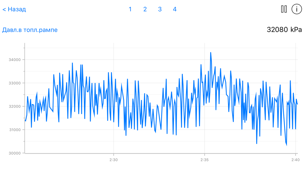

У меня 2012 год, без кнопки прогрева, а прогревочные обороты, я их никогда практически не видел, может быть 1000 первые секунды в сильный мороз.
Вот она на графике. Если делать график в другом масштабе колебания не заметны, если смотреть на цифры, тоже не заметно- они постоянно скачут.
Pathfinder, 2.5D, 2012г.в.
#320
Вот ещё что выяснил. При опускании температуры Лаунчем ниже +14С, когда появляется троение, происходит скачкообразное увеличение длины импульса главного впрыска. При нормальной работе мотора на холостых длительность импульса впрыска 500-600мкс (микросекунды). При появление троения импульс скачками уменьшатся до 300мкс, потом до 100мкс. (ранее наврал, не увеличивается, а уменьшается)
Давление в рейке, к сожалению, не могу посмотреть в этот момент.
