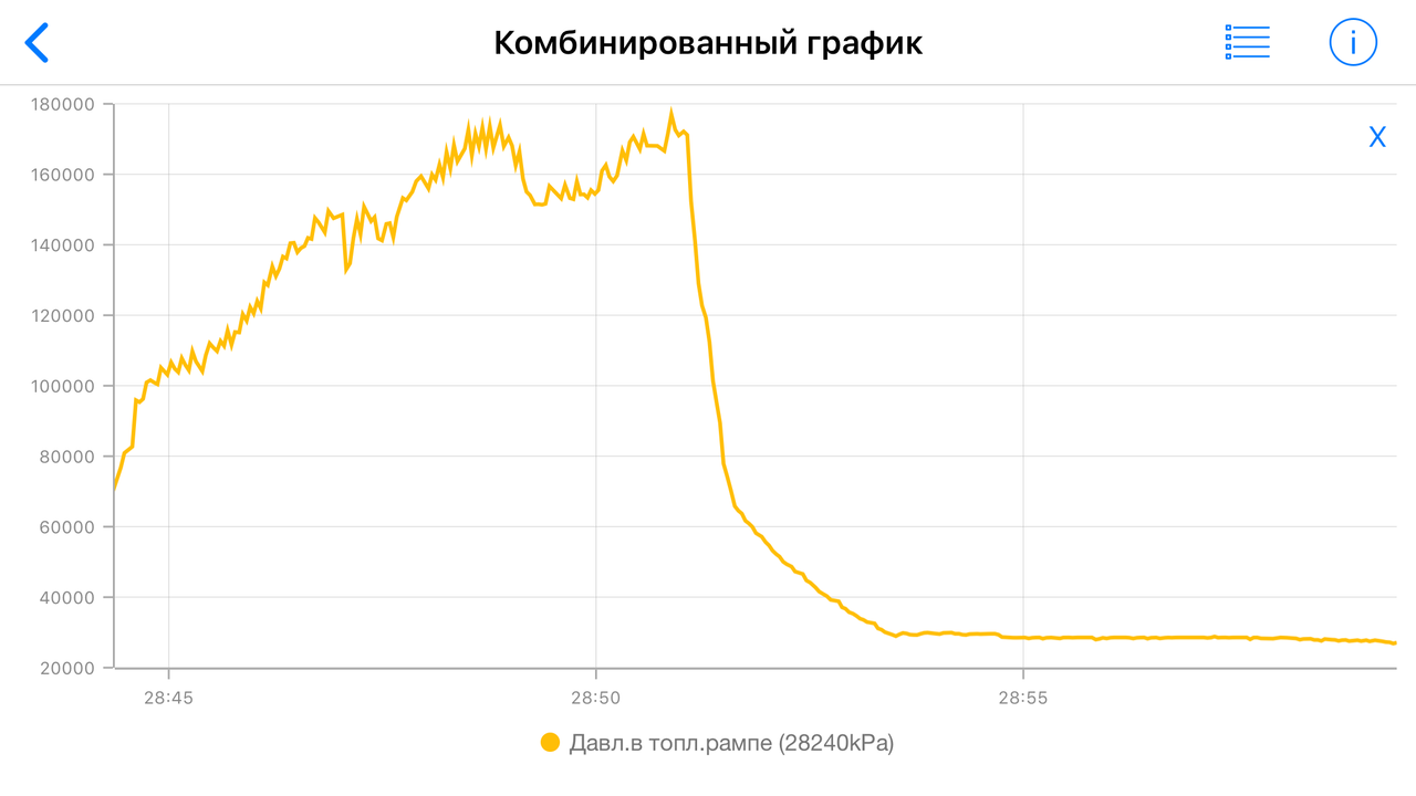

И про наддув. Что-то мне сильно подозрительно что он такой. Ибо патрубок турбины мягкий.
И только если сильно газовать он надувается. Но это субъективно.
Отправлено с моего GOME 2016G68A через Tapatalk
corman
gr1047, 190мпа это давление топлива в рейке, только такое давление невозможно достичь на двигателе без нагрузки, т.е. на стоячей машине. Только в движении.
Давление наддува 0,14МПа.

gr1047
190 кПа.
corman
Тоже не бьется, max давления наддува 140кПа под нагрузкой, абсолютное 240кПа.
190 либо низко либо высоко. Я не придираюсь, а для информации.

gr1047
Тут я даже ничего сказать не могу. За что купил за то продал. То есть получается что у меня давление в турбине занижено? 190 это когда я газовал наверно.
Я не спец. Но машине не едет. Громко рычит при разгоне но нифига не едет.

Ну в принципе, можно создать условия, при которых кратковременно возможно получить избыток 1,9 (т.е. 2,9 абсолюта). Мож они так и сделали, откуда мы знаем.
По правильному поставить манометр во впуск и сравнить. Датчик давления наддува весьма себе расходная вещь на пате, менял людям неоднократно.
