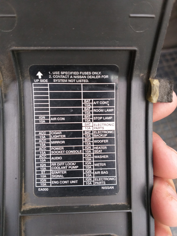

Привет всем дорогие форумчане. У меня сегодня произошла беда перед зимой. Подскажите что с моим Пафом! При запуске двигателя, все стрелки приборной панели начинают судорожно дергаться и по истечении секунд десять когда машина завелась всё приходит в норму, и данное случаеться как на холодную так и на горячуюю машину, и ещё  печка и кондиционер не работает, и даже подсветки не горит  :( :-[
P.s. все предохранители проверил всё в порядке

Сегодня поехал к электрикам,  оказалось одно из предохранитель в салоне на 10 Bat, electronic parts, я вчера проверял ну видимо пропустил,  и я ВСЁ печка заработал  и глюки перестали.  ;D ,
