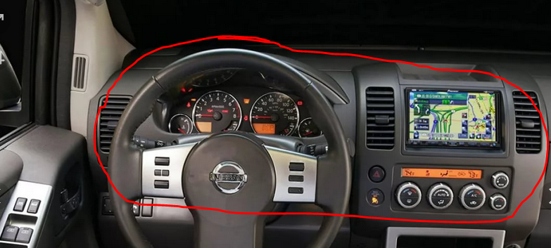

Всем привет!  При включении зажигания, под панелью , появляется "пение" плохо смазанного электромоторчика. Не могу понять что это, минуты 2-3 поет потом не слышно, видно остатки закоксованой смазки  разогреваются.  Версии есть какие нибудь, может движок заслонки , тогда почему так долго крутит?  :-[

Датчик температуры в прошлом году снимал , разбирал смазывал. Блокировал скрепкой при появлении "пения" - не он.
Доп. насос стоит, фишку сдергивал- не он.
Раздатка внизу, но все равно проверю.
А вот за АБС вопрос, что там может крутиться? там соленоиды на сколько я знаю.
За совет спасибо
Звук из этой области слышится.
Beobachter
Цитата: Аяврик от 07 ноября 2018, 20:53:26А вот за АБС вопрос, что там может крутиться?
В блоке ABS есть электрический насос.
Bort711
Возможно заслонки печки. Если они, то лечится так https://www.drive2.ru/l/487793386934239674/
