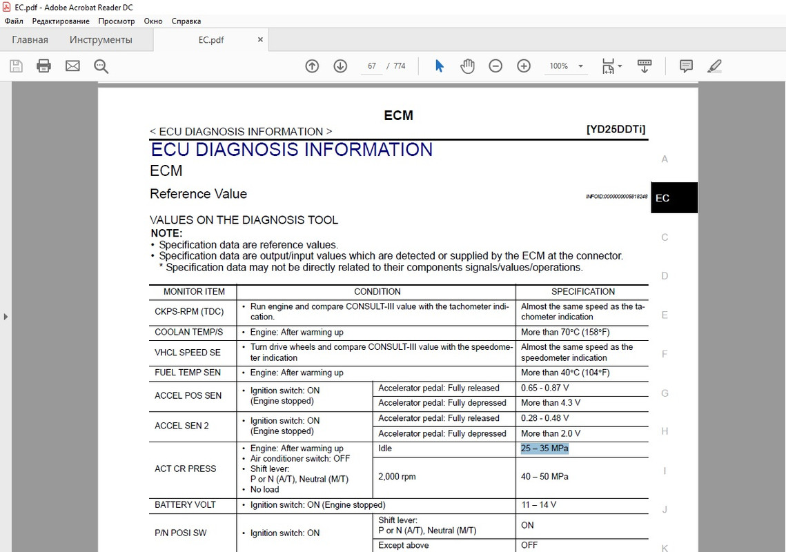

Цитата: ЕЖ от 13 марта 2019, 14:26:55
Давление держится на 34 Мпа (хотя со слов ОД должно быть 38-40 Мпа).
Снова бредятина. Давление на холостых на прогретом моторе должно быть как раз в пределах от 25МПа до 35 Мпа (инфа из ESM).
Давка 38-40МПа это НЕ нормально.

ЕЖ
Не соответствуют п. 8 Проверка величин, отображаемых в режиме контроля параметров (Data monitor). Есть лист со значениями и, судя по ссылке на нем, они тоже смотрят в ЕСМ. Надо, кстати, самому посмотреть, какое давление должно быть....

Для поддержания настроения - выше в переписке есть скрин с показателями давления ТНВД на холостых (25-35 очков). Технолог у ОД утверждает, что давление должно быть 38-40. Этим параметром он аргументировал необходимость замены моего ТНВД (будем честны, мой выдавал 26 очков, что на нижней границе нормы). На мой вопрос: "откуда такие цифры" и ссылку на мануал ответ был - ошибка в мануале  8)
Попросите показать мануал заводской, которым руководствуется ОД. Или  ремарку от завода о том что референсные значения в мануале не верные... Очень любопытно что они ответят.
