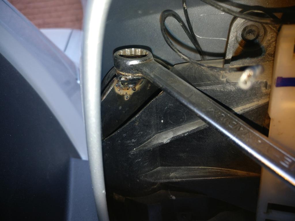

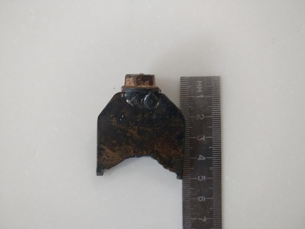

#8
Снять зеркальный элемент, открутить механизм от корпуса, отключить все провода, сверху основной стойки механизма шайба(ее плохо видно, в ней две прорези напротив друг друга) под ней тугая пружина( туда выточил ключ из куска металла 3 мм и приварил к нему головку анкерного болта на 13) . Руками не смог отжать ее, только при помощи струбцины, снизу зеркала закругление струбцина слетала, помог длинный брусок (один край под мышку второй под зеркало). Накидной ключ на головку спец ключа сверху на него стубцинку и стягиваем примерно 1.5-2 см, потом зеркало должно СПЕЦ-КЛЮЧ  должен провернуться по часовой стрелке примерно на 30-45 градусов до упора и останется потянуть вверх и зеркало у вас в руках. Провода не все пролезают в отверстие по этому либо снимать обшивку двери (что бы отключить клемник) либо откусить четыре провода внутри зеркала,а потом спаять, я выбрал второй вариант.
Будет возможность все за фоткаю , спец ключ в машине , а на ней жена на работу гоняет.
"Я добрый,но добра не сделал никому"
Cikoriy
RamPaf
Не забыть про винт снизу ! Его видно только при сложенном зеркале.
RamPaf
Снять зеркальный элемент (поднять максимально вверх и поддеть снизу оно отщелкнется)
Далее открутить механизм по кругу от корпуса...
RamPaf
Провод проходит сквозь подпружиненную шайбу которую нужно отжать и повернуть (ее плохо видно, фоткать еще труднее).
RamPaf
Ключ... можно немного модернизировать... (выпил по центру что бы провод не мешал)
Два зубчика по краям попадают как раз в прорези в шайбе.
RamPaf
Далее все описывал в моем первом сообщении.
Струбцину стягивать постепенно, стянул, проверил ключем вправо, влево пока не начнет проворачиваться.
Проворачиваться должно без усилий. Все хрупкое будьте осторожны.
